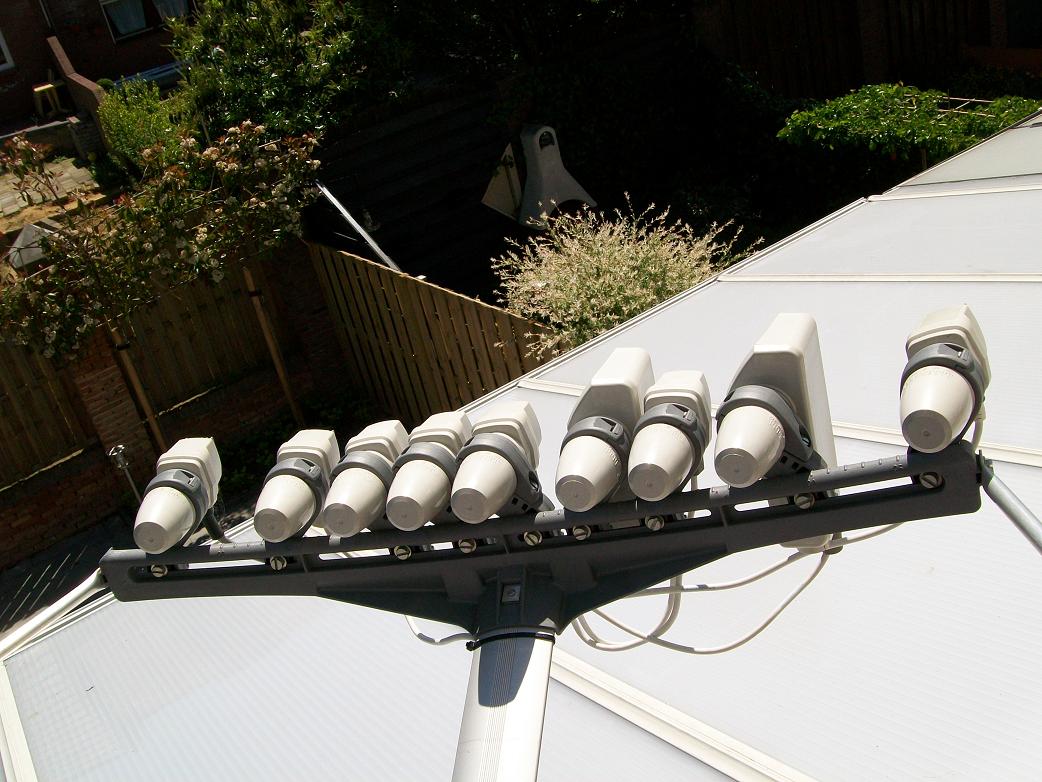

Hi guys,
er word enorm veel hier gesproken zowel over de BigBigsat en de T90.
nu heb ik een pak van jullie foto's ook bekeken bij de voorbeelden en een ding heb ik nu toch wel opgemerkt.
op de BigBigsat staan de lnb's van 19.2 en 23.5 kompleet tegen elkaar. Terwijl ik de indruk heb dat bij de T90 er meer ruimte tussen komt.
Ik heb nu lnb's van het type chessII en de kop zelf is toch zo'n 59.5 mm. dus dacht ik : ik steek op die twee plaatsen een ALPS, maar blijkt nu dat je daar al weer geen super resultaat bij haalt qua signaal sterkte.
Ik denk er ook aan om die nieuwe Inverto Blacks te nemen.
maar die lnb's zijn dus ook 59.5 mm in diameter.
Kan iemand mij die een T90 het verhaal bevestigen dat je met zo'n lnb's effectief niet tegen elkaar geplakt bent en op deze manier dan ook plaats hebt om het perfecte signaal te krijgen?

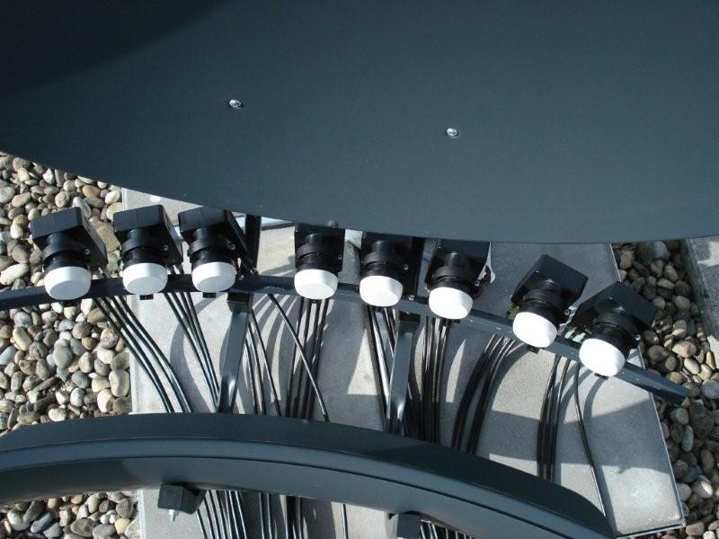

Op de foto de uitlijning zoals deze is na behandeld te zijn door een satlook cool. De meest linkse LNB op de foto is 28.2E. Daarna zijn het de 23.5E en 19.2E. Tussen deze twee is nog redelijk wat ruimte zoals je kan zien.
Belangrijker is dat je goed let op waar je begint met je "0"-LNB omdat de LNB's zo groot zijn dat je bij de twee rails die je subreflector vasthouden ze niet kan plaatsen. Bij de Astra 1 heb ik daarom nu een haakse connector moeten plaatsen.
Succes met je project Satmann!
Groet, Dave

Hoi Satmann,
Je komt gewoon niet uit met een Inverto Black Ultra met 4 uitgangen als je gedeeltelijk met je LNB over 1 van die 2 rails zit.
Op zich maakt het niet uit want je kan er rekening mee houden als je het weet wink. Hieronder een tabel wat je zou kunnen doen qua opstelling op de rail. De eerste kolom is volgens het sheet van Holles en kom je uit bij 6,4 en da's niet fijn met die Inverto's. De tweede kolom en derde kolom zijn naar mijn mening het meest ideaal.
Astra 2 (28,2E) -10,2 -8,0 -8,3
Astra 3A (23,5E) -4,4 -2,2 -2,5
Astra 1 (19,2E) -0,1 +2,1 +1,8
HotBird (13,0E) +6,4 +8,6 +8,3
Als ik jou was zou ik gewoon is beginnen met de 4 door jou gekozen satellieten. Alle vier hebben ze een lekker sterk signaal en je zal dan in de praktijk gaan zien wat ik bedoel met die rails van de subreflector. Dat je niet op 0 begint is helemaal niet erg namelijk.
Groet, Dave
