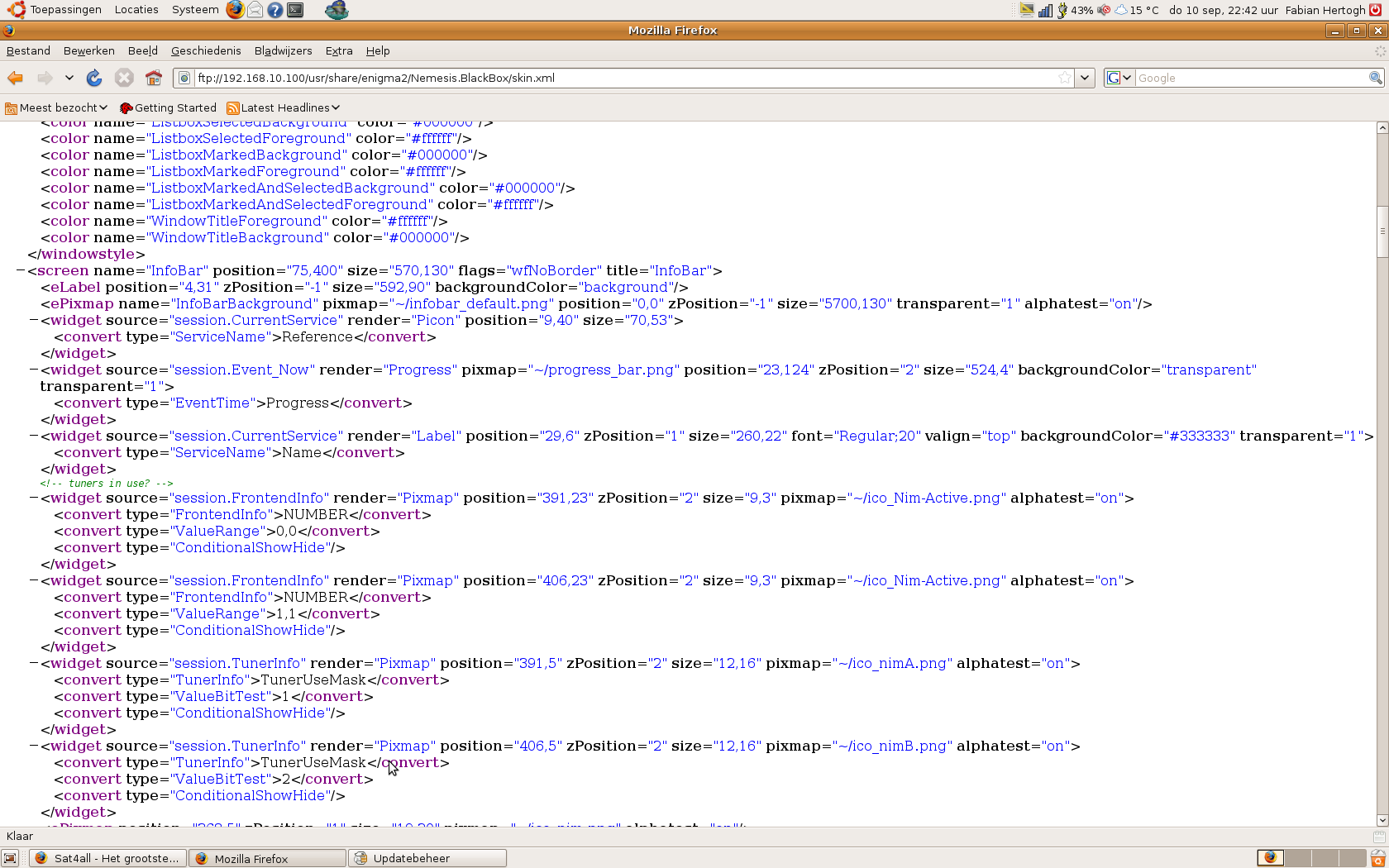

Fabian Geplaatst: 10 september 2009 Auteur Geplaatst: 10 september 2009 Als ik het bestand skin.xml open, zie ik ergens halverwege staan: <!-- tuners in use? -->. Moet ik daar zijn?
Kabeltje87 Geplaatst: 11 september 2009 Geplaatst: 11 september 2009 Dit ziet er anders uit dan in de skin die ik gebruik. (Merlin Magic) Maar het gedeelte <tuners in use> moet volgens mij het goede zijn. Alleen zie ik direct niet waar je de kleur moet instellen. Tenzij het een van de kleuren is die bovenaan in Uw shermafdruk staan. Het zou dan voldoende moeten zijn een van deze definities te wijzigen. (Even uitzoeken welke hex string overeenkomt met welke kleur). Willy ~~Rytec Team~~ Vu+Uno4KSE / OpenPli en Maxytec-Multibox SE / OpenPli (mediaspeler) VU+ Duo / OpenPli en Synology NAS *All Rytec EPG POWERED*

Fabian Geplaatst: 17 september 2009 Auteur Geplaatst: 17 september 2009 Ik krijg het wel voor elkaar om kleuren van teksten en achtergronden in de onderbalk van de skin te veranderen, maar ik kom niet bij de kleuren die gebruikt worden om de lijst van alle zenders weer te geven. Ik gebruik de Black box skin in de laatste Pli Jade3 image. Heeft iemand nog een idee waar ik moet zijn? De skin.xml ziet er als volgt uit: Citaat: <skin> <!-- Nemesis BlackBox Skin for CVS --> <colors> <color name="white" value="#ffffff" /> <color name="grey" value="#cccccc" /> <color name="darkgrey" value="#999999" /> <color name="black" value="#000000" /> <color name="dark" value="#33294a6b" /> <color name="red" value="#f23d21" /> <color name="green" value="#389416" /> <color name="blue" value="#0064c7" /> <color name="yellow" value="#bab329" /> <color name="transparent" value="#ffffffff" /> <color name="transpBlack" value="#80000000" /> <color name="background" value="#32000000" /> <color name="foreground" value="#dddddd" /> <color name="KeyForeground" value="#ffffff" /> </colors> <fonts> <font filename="ds_digital.ttf" name="LCD" scale="100" /> <font filename="nmsbd.ttf" name="Regular" scale="85" /> <font filename="ae_AlMateen.ttf" name="Replacement" scale="90" replacement="1" /> </fonts> <windowstyle type="skinned" id="0"> <title offset="20,6" font="Regular;20" /> <color name="Background" color="#32000000" /> <color name="LabelForeground" color="#dddddd" /> <color name="ListboxBackground" color="#32000000" /> <color name="ListboxForeground" color="#dddddd" /> <color name="ListboxSelectedBackground" color="#10666666" /> <color name="ListboxSelectedForeground" color="#ffffff" /> <color name="ListboxMarkedBackground" color="#ff0000" /> <color name="ListboxMarkedForeground" color="#ffffff" /> <color name="ListboxMarkedAndSelectedBackground" color="#800000" /> <color name="ListboxMarkedAndSelectedForeground" color="#ffffff" /> <color name="WindowTitleForeground" color="#ffffff" /> <color name="WindowTitleBackground" color="#3f3f3f" /> <borderset name="bsWindow"> <pixmap pos="bpTopLeft" filename="~/bs_tl.png" /> <pixmap pos="bpTop" filename="~/bs_t.png" /> <pixmap pos="bpTopRight" filename="~/bs_tr.png" /> <pixmap pos="bpLeft" filename="~/bs_l.png" /> <pixmap pos="bpRight" filename="~/bs_r.png" /> <pixmap pos="bpBottomLeft" filename="~/bs_bl.png" /> <pixmap pos="bpBottom" filename="~/bs_b.png" /> <pixmap pos="bpBottomRight" filename="~/bs_br.png" /> </borderset> </windowstyle> <windowstyle type="skinned" id="1"> <color name="Background" color="#000000" /> <color name="LabelForeground" color="#ffffff" /> <color name="ListboxBackground" color="#000000" /> <color name="ListboxForeground" color="#ffffff" /> <color name="ListboxSelectedBackground" color="#000000" /> <color name="ListboxSelectedForeground" color="#ffffff" /> <color name="ListboxMarkedBackground" color="#000000" /> <color name="ListboxMarkedForeground" color="#ffffff" /> <color name="ListboxMarkedAndSelectedBackground" color="#000000" /> <color name="ListboxMarkedAndSelectedForeground" color="#ffffff" /> <color name="WindowTitleForeground" color="#ffffff" /> <color name="WindowTitleBackground" color="#000000" /> </windowstyle> <screen name="InfoBar" position="75,400" size="570,130" flags="wfNoBorder" title="InfoBar"> <eLabel position="4,31" zPosition="-1" size="592,90" backgroundColor="background" /> <ePixmap name="InfoBarBackground" pixmap="~/infobar_default.png" position="0,0" zPosition="-1" size="5700,130" transparent="1" alphatest="on" /> <widget source="session.CurrentService" render="Picon" position="9,40" size="70,53"> <convert type="ServiceName">Reference</convert> </widget> <widget source="session.Event_Now" render="Progress" pixmap="~/progress_bar.png" position="23,124" zPosition="2" size="524,4" backgroundColor="transparent" transparent="1" > <convert type="EventTime">Progress</convert> </widget> <widget source="session.CurrentService" render="Label" position="29,6" zPosition="1" size="260,22" font="Regular;20" valign="top" backgroundColor="#333333" transparent="1" > <convert type="ServiceName">Name</convert> </widget> <!-- tuners in use? --> <widget source="session.FrontendInfo" render="Pixmap" position="391,23" zPosition="2" size="9,3" pixmap="~/ico_Nim-Active.png" alphatest="on" > <convert type="FrontendInfo">NUMBER</convert> <convert type="ValueRange">0,0</convert> <convert type="ConditionalShowHide" /> </widget> <widget source="session.FrontendInfo" render="Pixmap" position="406,23" zPosition="2" size="9,3" pixmap="~/ico_Nim-Active.png" alphatest="on" > <convert type="FrontendInfo">NUMBER</convert> <convert type="ValueRange">1,1</convert> <convert type="ConditionalShowHide" /> </widget> <widget source="session.TunerInfo" render="Pixmap" position="391,5" zPosition="2" size="12,16" pixmap="~/ico_nimA.png" alphatest="on" > <convert type="TunerInfo">TunerUseMask</convert> <convert type="ValueBitTest">1</convert> <convert type="ConditionalShowHide" /> </widget> <widget source="session.TunerInfo" render="Pixmap" position="406,5" zPosition="2" size="12,16" pixmap="~/ico_nimB.png" alphatest="on" > <convert type="TunerInfo">TunerUseMask</convert> <convert type="ValueBitTest">2</convert> <convert type="ConditionalShowHide" /> </widget> <ePixmap position="368,5" zPosition="1" size="19,20" pixmap="~/ico_nim.png" alphatest="on" /> <ePixmap position="391,5" zPosition="1" size="12,16" pixmap="~/ico_nimA_off.png" alphatest="on" /> <ePixmap position="406,5" zPosition="1" size="12,16" pixmap="~/ico_nimB_off.png" alphatest="on" /> <widget source="global.CurrentTime" render="Label" position="475,6" size="70,22" font="Regular;20" valign="top" halign="right" backgroundColor="#333333" transparent="1" > <convert type="ClockToText">Default</convert> </widget> <widget source="session.CurrentService" render="Label" position="9,100" zPosition="1" size="100,20" font="Regular;18" valign="top" backgroundColor="#333333" transparent="1" > <convert type="ServiceOrbitalPosition"></convert> </widget> <widget source="session.CurrentService" render="Label" position="135,105" zPosition="1" size="300,20" font="Regular;17" valign="top" halign="center" backgroundColor="#333333" transparent="1" > <convert type="CryptoInfo">VerboseInfo</convert> </widget> <eLabel text="SNR" position="88,35" size="32,19" font="Regular;16" valign="top" backgroundColor="background" foregroundColor="#e5b243" transparent="1" /> <widget source="session.FrontendStatus" render="Label" position="119,35" size="60,19" font="Regular;16" valign="top" backgroundColor="background" transparent="1" > <convert type="FrontendInfo">SNRdB</convert> </widget> <eLabel text="(" position="183,35" size="3,19" font="Regular;16" halign="right" valign="top" backgroundColor="background" transparent="1" /> <widget source="session.FrontendStatus" render="Label" position="185,35" size="35,19" font="Regular;16" halign="center" valign="top" backgroundColor="background" transparent="1" > <convert type="FrontendInfo">SNR</convert> </widget> <eLabel text=")" position="218,35" size="3,19" font="Regular;16" halign="left" valign="top" backgroundColor="background" transparent="1" /> <eLabel text="AGC" position="230,35" size="34,19" font="Regular;16" valign="top" backgroundColor="background" foregroundColor="#e5b243" transparent="1" /> <widget source="session.FrontendStatus" render="Label" position="266,35" size="41,19" font="Regular;16" valign="top" backgroundColor="background" transparent="1" > <convert type="FrontendInfo">AGC</convert> </widget> <eLabel text="BER" position="307,35" size="35,19" font="Regular;16" valign="top" backgroundColor="background" foregroundColor="#e5b243" transparent="1" /> <widget source="session.FrontendStatus" render="Label" position="342,35" size="40,19" font="Regular;16" valign="top" backgroundColor="background" transparent="1" > <convert type="FrontendInfo">BER</convert> </widget> <eLabel position="67,433" size="606,56" backgroundColor="background" /> <ePixmap pixmap="~/now_frame.png" position="82,55" zPosition="1" size="480,23" alphatest="on" /> <widget source="session.Event_Now" render="Label" position="88,57" size="50,21" font="Regular;19" valign="top" backgroundColor="background" > <convert type="EventTime">StartTime</convert> <convert type="ClockToText">Default</convert> </widget> <widget source="session.Event_Now" render="Label" position="140,57" size="320,21" font="Regular;19" valign="top" backgroundColor="background" > <convert type="EventName">Name</convert> </widget> <widget source="session.Event_Now" render="Label" position="470,57" size="85,21" font="Regular;19" valign="top" halign="right" backgroundColor="background" > <convert type="EventTime">Remaining</convert> <convert type="RemainingToText">InMinutes</convert> </widget> <widget source="session.Event_Next" render="Label" position="88,79" size="50,21" font="Regular;19" valign="top" backgroundColor="background" foregroundColor="grey" > <convert type="EventTime">StartTime</convert> <convert type="ClockToText">Default</convert> </widget> <widget source="session.Event_Next" render="Label" position="140,79" size="320,21" font="Regular;19" valign="top" backgroundColor="background" foregroundColor="grey" > <convert type="EventName">Name</convert> </widget> <widget source="session.Event_Next" render="Label" position="470,79" size="85,21" font="Regular;19" valign="top" halign="right" backgroundColor="background" foregroundColor="grey" > <convert type="EventTime">Duration</convert> <convert type="ClockToText">InMinutes</convert> </widget> <widget source="session.RecordState" render="Pixmap" pixmap="~/record.png" position="348,9" zPosition="2" size="12,12" alphatest="off"> <convert type="ConditionalShowHide">Blink</convert> </widget> <widget source="session.CurrentService" render="Pixmap" pixmap="~/ico_subservices_on.png" position="14,9" size="13,13" alphatest="on" > <convert type="ServiceInfo">SubservicesAvailable</convert> <convert type="ConditionalShowHide" /> </widget> <ePixmap name="UnCrypted" pixmap="~/ico_crypt_off.png" position="536,103" size="18,12" alphatest="on" /> <widget source="session.CurrentService" render="Pixmap" pixmap="~/ico_crypt_on.png" position="536,103" zPosition="2" size="18,12" alphatest="on" > <convert type="ServiceInfo">IsCrypted</convert> <convert type="ConditionalShowHide" /> </widget> <ePixmap name="NoTelext" pixmap="~/ico_txt_off.png" position="425,9" size="18,12" alphatest="on" /> <widget source="session.CurrentService" render="Pixmap" pixmap="~/ico_txt_on.png" position="425,9" zPosition="2" size="18,12" alphatest="on" > <convert type="ServiceInfo">HasTelext</convert> <convert type="ConditionalShowHide" /> </widget> <ePixmap name="NoMultichannel" pixmap="~/ico_dolby_off.png" position="473,9" size="18,12" alphatest="on" /> <widget source="session.CurrentService" render="Pixmap" pixmap="~/ico_dolby_on.png" position="473,9" zPosition="2" size="18,12" alphatest="on" > <convert type="ServiceInfo">IsMultichannel</convert> <convert type="ConditionalShowHide" /> </widget> <ePixmap name="NoWidescreen" pixmap="~/ico_format_off.png" position="449,9" size="18,12" alphatest="on" /> <widget source="session.CurrentService" render="Pixmap" pixmap="~/ico_format_on.png" position="449,9" zPosition="2" size="18,12" alphatest="on" > <convert type="ServiceInfo">IsWidescreen</convert> <convert type="ConditionalShowHide" /> </widget> </screen> <screen name="MediaPlayer" position="0,0" size="720,576" title="MediaPlayer"> <ePixmap position="0,0" zPosition="-1" size="720,576" pixmap="~/mediaplayer_bg.png" /> <ePixmap position="57,46" zPosition="2" size="126,141" pixmap="~/mediaplayer_icon.png" transparent="1" alphatest="on" /> <ePixmap position="195,46" zPosition="2" size="316,141" pixmap="~/mediaplayer_playing_bg.png" transparent="1" alphatest="on" /> <ePixmap position="525,46" zPosition="2" size="133,141" pixmap="~/no_coverArt.png" transparent="1" alphatest="on" /> <ePixmap position="57,187" zPosition="2" size="603,327" pixmap="~/mediaplayer_frame.png" transparent="1" alphatest="on" /> <ePixmap position="108,480" zPosition="3" size="108,13" pixmap="~/mp_buttons.png" transparent="1" alphatest="on" /> <eLabel position="61,218" zPosition="2" size="200,287" backgroundColor="background" /> <eLabel position="276,218" zPosition="2" size="380,287" backgroundColor="background" /> <widget name="artisttext" position="208,56" zPosition="3" size="65,19" font="Regular;18" valign="top" foregroundColor="grey" /> <widget name="artist" position="273,56" zPosition="3" size="230,19" font="Regular;18" valign="top" /> <widget name="albumtext" position="208,76" zPosition="3" size="65,19" font="Regular;18" valign="top" foregroundColor="grey" /> <widget name="album" position="273,76" zPosition="3" size="230,19" font="Regular;18" valign="top" /> <widget name="yeartext" position="208,96" zPosition="3" size="65,19" font="Regular;18" valign="top" foregroundColor="grey" /> <widget name="year" position="273,96" zPosition="3" size="230,19" font="Regular;18" valign="top" /> <widget name="genretext" position="208,116" zPosition="3" size="65,19" font="Regular;18" valign="top" foregroundColor="grey"/> <widget name="genre" position="273,116" zPosition="3" size="230,19" font="Regular;18" valign="top" /> <widget name="titletext" position="208,136" zPosition="3" size="65,19" font="Regular;18" valign="top" foregroundColor="grey" /> <widget name="title" position="273,136" zPosition="4" size="230,19" font="Regular;18" valign="top" /> <widget name="coverArt" position="541,48" zPosition="3" size="116,116" pixmap="~/no_coverArt.png" /> <widget name="PositionGauge" position="217,161" zPosition="3" size="268,7" pointer="~/position_pointer.png:0,2" transparent="1" /> <eLabel position="85,194" zPosition="5" size="155,25" text="FileList" font="Regular;18" valign="top" transparent="1" shadowColor="black" shadowOffset="-1,-1" /> <widget name="filelist" position="61,218" zPosition="3" size="200,253" scrollbarMode="showOnDemand" /> <eLabel position="300,194" zPosition="5" size="330,25" text="PlayList" font="Regular;18" valign="top" transparent="1" shadowColor="black" shadowOffset="-1,-1" /> <widget name="playlist" position="276,218" zPosition="3" size="379,286" transparent="1" scrollbarMode="showOnDemand" selectionDisabled="1" /> <ePixmap position="278,239" zPosition="3" size="355,266" pixmap="~/playlist_div.png" transparent="1" alphatest="on"/> <widget name="currenttext" position="69,527" zPosition="3" size="597,22" font="Regular;18" halign="center" transparent="1" shadowColor="black" shadowOffset="-1,-1" /> </screen> <screen name="MoviePlayer" flags="wfNoBorder" position="75,440" size="570,90" title="MoviePlayer" backgroundColor="transparent" > <ePixmap position="0,0" zPosition="-1" size="570,90" pixmap="~/infobar_zap.png" alphatest="on" /> <eLabel position="4,31" zPosition="-1" size="562,50" backgroundColor="background" /> <ePixmap position="440,8" zPosition="1" size="108,13" pixmap="~/mp_buttons.png" transparent="1" alphatest="on" /> <ePixmap position="0,66" zPosition="1" size="570,24" pixmap="~/position_pointer_bg.png" /> <eLabel position="77,86" zPosition="5" size="568,3" backgroundColor="#343434" /> <eLabel position="77,89" zPosition="5" size="568,1" backgroundColor="#191919" /> <eLabel position="20,6" zPosition="5" size="300,25" text="MoviePlayer" font="Regular;18" valign="top" backgroundColor="background" transparent="1" shadowColor="black" shadowOffset="-1,-1" /> <widget source="session.CurrentService" render="Label" position="4,31" zPosition="4" size="562,35" font="Regular;18" halign="center" valign="center" backgroundColor="background" > <convert type="ServiceName">Name</convert> </widget> <widget source="session.CurrentService" render="Label" position="4,71" zPosition="4" size="75,14" valign="center" halign="center" font="Regular;18" backgroundColor="background" transparent="1" shadowColor="black" shadowOffset="-1,-1" > <convert type="ServicePosition">Position</convert> </widget> <widget source="session.CurrentService" render="Label" position="491,71" zPosition="4" size="75,14" valign="center" halign="center" font="Regular;18" backgroundColor="background" transparent="1" shadowColor="black" shadowOffset="-1,-1" > <convert type="ServicePosition">Remaining</convert> </widget> <widget source="session.CurrentService" render="PositionGauge" pointer="~/position_pointer_big.png:0,6" position="84,70" zPosition="4" size="403,25" transparent="1" > <convert type="ServicePosition">Gauge</convert> </widget> </screen> <screen name="MovieSelection" position="80,80" size="560,445" title="Select a movie"> <ePixmap pixmap="~/key_red.png" position="0,0" zPosition="0" size="140,30" alphatest="on" /> <ePixmap pixmap="~/key_green.png" position="140,0" zPosition="0" size="140,30" alphatest="on" /> <ePixmap pixmap="~/key_yellow.png" position="280,0" zPosition="0" size="140,30" alphatest="on" /> <ePixmap pixmap="~/key_blue.png" position="420,0" zPosition="0" size="140,30" alphatest="on" /> <widget name="key_red" position="0,0" zPosition="1" size="140,30" font="Regular;18" valign="center" halign="center" backgroundColor="#9f1313" transparent="1" /> <widget name="key_green" position="140,0" zPosition="1" size="140,30" font="Regular;18" valign="center" halign="center" backgroundColor="#1f771f" transparent="1" /> <widget name="key_yellow" position="280,0" zPosition="1" size="140,30" font="Regular;18" valign="center" halign="center" backgroundColor="#a08500" transparent="1" /> <widget name="key_blue" position="420,0" zPosition="1" size="140,30" font="Regular;18" valign="center" halign="center" backgroundColor="#18188b" transparent="1" /> <widget name="waitingtext" position="0,45" size="560,395" zPosition="4" font="Regular;20" valign="center" halign="center" /> <widget name="list" position="0,40" size="560,375" zPosition="2" scrollbarMode="showOnDemand" /> <widget name="DescriptionBorder" pixmap="~/border_eventinfo.png" position="0,316" zPosition="1" size="560,103" transparent="1" alphatest="on" /> <widget source="Service" render="Label" position="5,318" zPosition="1" size="480,35" font="Regular;17" foregroundColor="#cccccc" > <convert type="MovieInfo">ShortDescription</convert> </widget> <widget source="Service" render="Label" position="495,318" zPosition="1" size="60,22" font="Regular;17" halign="right" > <convert type="ServiceTime">Duration</convert> <convert type="ClockToText">AsLength</convert> </widget> <widget source="Service" render="Label" position="380,337" zPosition="2" size="175,22" font="Regular;17" halign="right" > <convert type="MovieInfo">RecordServiceName</convert> </widget> <widget source="Service" render="Label" position="5,357" zPosition="1" size="550,58" font="Regular;19" > <convert type="EventName">ExtendedDescription</convert> </widget> <widget name="freeDiskSpace" position="10,425" size="540,20" font="Regular;19" valign="center" halign="right" /> </screen> <screen name="Setup" position="90,150" size="540,310" title="Setup"> <widget name="title" position="10,10" size="280,35" font="Regular;23" foregroundColor="#cccccc" /> <widget name="config" position="10,50" size="520,200" scrollbarMode="showOnDemand" /> <widget name="cancel" position="10,260" size="140,30" pixmap="~/key_red.png" transparent="1" alphatest="on" /> <widget name="canceltext" position="10,260" zPosition="2" size="140,30" valign="center" halign="center" font="Regular;18" transparent="1" foregroundColor="KeyForeground" shadowColor="black" shadowOffset="-1,-1" /> <widget name="ok" position="390,260" size="140,30" pixmap="~/key_green.png" transparent="1" alphatest="on" /> <widget name="oktext" position="390,260" zPosition="2" size="140,30" valign="center" halign="center" font="Regular;18" transparent="1" foregroundColor="KeyForeground" shadowColor="black" shadowOffset="-1,-1" /> </screen> <screen name="configOSD" position="130,113" size="460,350" title="OSD Settings"> <widget name="okbutton" position="150,270" size="140,30" pixmap="~/key_green.png" transparent="1" alphatest="on" /> <eLabel name="oktext" position="150,270" zPosition="2" size="140,30" valign="center" halign="center" font="Regular;18" transparent="1" foregroundColor="KeyForeground" shadowColor="black" shadowOffset="-1,-1" /> <widget name="txt_alpha" position="20,20" size="110,20" /> <widget name="sld_alpha" position="150,20" size="290,20" /> <widget name="txt_brightness" position="20,60" size="120,20" /> <widget name="sld_brightness" position="150,20" size="290,20" /> <widget name="txt_gamma" position="20,100" size="120,20" /> <widget name="sld_gamma" position="150,100" size="290,20" /> </screen> <screen name="HarddiskSetup" position="150,210" size="420,160" title="Harddisk"> <widget name="model" position="20,10" size="380,25" font="Regular;20" /> <widget name="capacity" position="20,40" size="380,25" font="Regular;20" /> <widget name="bus" position="20,70" size="380,25" font="Regular;20" /> <widget name="initialize" position="140,115" zPosition="1" size="140,30" pixmap="~/key_red.png" transparent="1" alphatest="on" /> <widget name="initializetext" position="140,117" zPosition="2" size="140,28" font="Regular;18" valign="center" halign="center" backgroundColor="black" transparent="1" /> </screen> <screen name="PluginBrowser" position="150,115" size="420,360" title="Plugin browser"> <widget name="list" position="10,50" size="400,300" scrollbarMode="showOnDemand" /> <ePixmap name="remove" position="5,5" zPosition="1" pixmap="~/key_red_big.png" size="200,40" alphatest="on" /> <ePixmap name="download" position="215,5" zPosition="1" pixmap="~/key_green_big.png" size="200,40" alphatest="on" /> <widget name="red" position="5,5" zPosition="2" size="200,40" font="Regular;18" valign="center" halign="center" backgroundColor="black" transparent="1" /> <widget name="green" position="215,5" zPosition="2" size="200,40" font="Regular;18" valign="center" halign="center" backgroundColor="black" transparent="1" /> </screen> <screen name="ServiceInfo" position="80,120" size="560,370" title="Serviceinfo"> <ePixmap name="bg_red" position="0,0" size="140,30" pixmap="~/key_red.png" transparent="1" alphatest="on" /> <ePixmap name="bg_green" position="140,0" size="140,30" pixmap="~/key_green.png" transparent="1" alphatest="on" /> <ePixmap name="bg_yellow" position="280,0" size="140,30" pixmap="~/key_yellow.png" transparent="1" alphatest="on" /> <ePixmap name="bg_blue" position="420,0" size="140,30" pixmap="~/key_blue.png" transparent="1" alphatest="on" /> <widget name="red" position="0,0" zPosition="2" size="140,30" valign="center" halign="center" font="Regular;18" transparent="1" foregroundColor="KeyForeground" shadowColor="black" shadowOffset="-1,-1" /> <widget name="green" position="140,0" zPosition="2" size="140,30" valign="center" halign="center" font="Regular;18" transparent="1" foregroundColor="KeyForeground" shadowColor="black" shadowOffset="-1,-1" /> <widget name="yellow" position="280,0" zPosition="2" size="140,30" valign="center" halign="center" font="Regular;18" transparent="1" foregroundColor="KeyForeground" shadowColor="black" shadowOffset="-1,-1" /> <widget name="blue" position="420,0" zPosition="2" size="140,30" valign="center" halign="center" font="Regular;18" transparent="1" foregroundColor="KeyForeground" shadowColor="black" shadowOffset="-1,-1" /> <widget name="infolist" position="20,50" size="560,365" selectionDisabled="1"/> </screen> <screen name="TimerEdit" position="90,95" size="560,425" title="Timer Edit"> <widget name="description" position="10,10" size="560,40" font="Regular;21" /> <widget name="lbegin" position="405,102" size="103,30" font="Regular;21" foregroundColor="red" /> <widget name="lend" position="405,158" size="103,30" font="Regular;21" foregroundColor="green" /> <widget name="begin" position="508,105" size="72,35" font="Regular;21" /> <widget name="end" position="508,150" size="72,35" font="Regular;21" /> <widget name="apply" position="10,240" size="250,35" /> </screen> <screen name="TimerEditList" position="80,100" size="560,417" title="Timer Editor"> <ePixmap name="red" position="0,0" size="140,30" pixmap="~/key_red.png" transparent="1" alphatest="on" /> <ePixmap name="green" position="140,0" size="140,30" pixmap="~/key_green.png" transparent="1" alphatest="on" /> <ePixmap name="yellow" position="280,0" size="140,30" pixmap="~/key_yellow.png" transparent="1" alphatest="on" /> <ePixmap name="blue" position="420,0" size="140,30" pixmap="~/key_blue.png" transparent="1" alphatest="on" /> <widget name="key_red" position="0,0" zPosition="2" size="140,30" valign="center" halign="center" font="Regular;18" transparent="1" foregroundColor="KeyForeground" shadowColor="black" shadowOffset="-1,-1" /> <widget name="key_green" position="140,0" zPosition="2" size="140,30" valign="center" halign="center" font="Regular;18" transparent="1" foregroundColor="KeyForeground" shadowColor="black" shadowOffset="-1,-1" /> <widget name="key_yellow" position="280,0" zPosition="2" size="140,30" valign="center" halign="center" font="Regular;18" transparent="1" foregroundColor="KeyForeground" shadowColor="black" shadowOffset="-1,-1" /> <widget name="key_blue" position="420,0" zPosition="2" size="140,30" valign="center" halign="center" font="Regular;18" transparent="1" foregroundColor="KeyForeground" shadowColor="black" shadowOffset="-1,-1" /> <widget name="timerlist" position="0,45" size="560,364" scrollbarMode="showOnDemand" /> </screen> <screen name="TimerEntry" position="80,95" size="560,430" title="Timer entry"> <widget name="config" position="10,10" size="540,350" scrollbarMode="showOnDemand" /> <widget name="cancel" position="10,375" zPosition="1" size="140,30" pixmap="~/key_red.png" transparent="1" alphatest="on" /> <widget name="canceltext" position="10,375" zPosition="2" size="140,30" valign="center" halign="center" font="Regular;18" transparent="1" foregroundColor="KeyForeground" shadowColor="black" shadowOffset="-1,-1" /> <widget name="ok" position="410,375" zPosition="1" size="140,30" pixmap="~/key_green.png" transparent="1" alphatest="on" /> <widget name="oktext" position="410,375" zPosition="2" size="140,30" valign="center" halign="center" font="Regular;18" transparent="1" foregroundColor="KeyForeground" shadowColor="black" shadowOffset="-1,-1" /> </screen> <screen name="TimeDateInput" position="160,150" size="400,270" title="Time/Date Input"> <widget name="config" position="10,10" size="380,200" /> <widget name="cancel" position="10,220" size="140,30" pixmap="~/key_red.png" transparent="1" alphatest="on" /> <widget name="canceltext" position="10,220" zPosition="2" size="140,30" valign="center" halign="center" font="Regular;18" transparent="1" foregroundColor="KeyForeground" shadowColor="black" shadowOffset="-1,-1" /> <widget name="ok" position="250,220" size="140,30" pixmap="~/key_green.png" transparent="1" alphatest="on" /> <widget name="oktext" position="250,220" zPosition="2" size="140,30" valign="center" halign="center" font="Regular;18" transparent="1" foregroundColor="KeyForeground" shadowColor="black" shadowOffset="-1,-1" /> </screen> <screen name="TimerSanityConflict" position="60,100" size="600,400" title="Timer sanity error"> <ePixmap name="red" position="0,0" size="140,30" pixmap="~/key_red.png" transparent="1" alphatest="on" /> <ePixmap name="green" position="140,0" size="140,30" pixmap="~/key_green.png" transparent="1" alphatest="on" /> <ePixmap name="yellow" position="280,0" size="140,30" pixmap="~/key_yellow.png" transparent="1" alphatest="on" /> <ePixmap name="blue" position="420,0" size="140,30" pixmap="~/key_blue.png" transparent="1" alphatest="on" /> <widget name="key_red" position="0,0" zPosition="2" size="140,30" valign="center" halign="center" font="Regular;18" transparent="1" foregroundColor="KeyForeground" shadowColor="black" shadowOffset="-1,-1" /> <widget name="key_green" position="140,0" zPosition="2" size="140,30" valign="center" halign="center" font="Regular;18" transparent="1" foregroundColor="KeyForeground" shadowColor="black" shadowOffset="-1,-1" /> <widget name="key_yellow" position="280,0" zPosition="2" size="140,30" valign="center" halign="center" font="Regular;18" transparent="1" foregroundColor="KeyForeground" shadowColor="black" shadowOffset="-1,-1" /> <widget name="key_blue" position="420,0" zPosition="2" size="140,30" valign="center" halign="center" font="Regular;18" transparent="1" foregroundColor="KeyForeground" shadowColor="black" shadowOffset="-1,-1" /> <widget name="timer1" position="0,45" size="290,80" scrollbarMode="showOnDemand" /> <widget name="timer2" position="310,45" size="280,80" scrollbarMode="showOnDemand" /> <widget name="list" position="0,160" size="250,240" scrollbarMode="showOnDemand" /> </screen> <screen name="TimerLog" position="90,95" size="560,425" title="Timer log"> <ePixmap position="0,4" pixmap="~/key_red.png" size="140,30" alphatest="on" /> <ePixmap position="140,4" pixmap="~/key_green.png" size="140,30" alphatest="on" /> <ePixmap position="280,4" pixmap="~/key_yellow.png" size="140,30" alphatest="on" /> <ePixmap position="420,4" pixmap="~/key_blue.png" size="140,30" alphatest="on" /> <widget name="key_red" position="0,6" zPosition="1" size="140,28" font="Regular;18" valign="center" halign="center" backgroundColor="black" transparent="1" /> <widget name="key_green" position="140,6" zPosition="1" size="140,28" font="Regular;18" valign="center" halign="center" backgroundColor="black" transparent="1" /> <widget name="key_yellow" position="280,6" zPosition="1" size="140,28" font="Regular;18" valign="center" halign="center" backgroundColor="black" transparent="1" /> <widget name="key_blue" position="420,6" zPosition="1" size="140,28" font="Regular;18" valign="center" halign="center" backgroundColor="black" transparent="1" /> <widget name="loglist" position="10,38" size="540,250" scrollbarMode="showOnDemand" /> <widget name="logentry" position="10,300" size="540,140" font="Regular;20" /> </screen> <screen name="Volume" flags="wfNoBorder" position="465,50" size="180,20" title="Volume" zPosition="1" > <ePixmap position="0,0" zPosition="0" size="180,20" pixmap="~/volume-bg.png" /> <widget name="Volume" position="12,4" zPosition="1" size="156,12" pixmap="~/volume_bar.png" backgroundColor="transparent" transparent="1" /> </screen> <screen name="Mute" position="343,90" zPosition="10" size="34,45" title="Mute" flags="wfNoBorder" > <ePixmap position="0,0" size="34,45" pixmap="~/mute.png"/> </screen> <screen name="SimpleChannelSelection" position="80,80" size="560,410" title="Channel Selection"> <ePixmap position="0,4" pixmap="~/key_red.png" size="140,30" alphatest="on" /> <ePixmap position="140,4" pixmap="~/key_green.png" size="140,30" alphatest="on" /> <ePixmap position="280,4" pixmap="~/key_yellow.png" size="140,30" alphatest="on" /> <ePixmap position="420,4" pixmap="~/key_blue.png" size="140,30" alphatest="on" /> <widget name="key_red" position="0,6" zPosition="1" size="140,28" font="Regular;18" valign="center" halign="center" backgroundColor="black" transparent="1" /> <widget name="key_green" position="140,6" zPosition="1" size="140,28" font="Regular;18" valign="center" halign="center" backgroundColor="black" transparent="1" /> <widget name="key_yellow" position="280,6" zPosition="1" size="140,28" font="Regular;18" valign="center" halign="center" backgroundColor="black" transparent="1" /> <widget name="key_blue" position="420,6" zPosition="1" size="140,28" font="Regular;18" valign="center" halign="center" backgroundColor="black" transparent="1" /> <widget name="list" position="0,38" size="560,364" scrollbarMode="showOnDemand" /> </screen> <screen name="ChannelSelection" position="80,80" size="560,450" title="Channel Selection"> <ePixmap position="0,4" pixmap="~/key_red.png" size="140,30" alphatest="on" /> <ePixmap position="140,4" pixmap="~/key_green.png" size="140,30" alphatest="on" /> <ePixmap position="280,4" pixmap="~/key_yellow.png" size="140,30" alphatest="on" /> <ePixmap position="420,4" pixmap="~/key_blue.png" size="140,30" alphatest="on" /> <widget name="key_red" position="0,6" zPosition="1" size="140,28" font="Regular;18" valign="center" halign="center" backgroundColor="black" transparent="1" /> <widget name="key_green" position="140,6" zPosition="1" size="140,28" font="Regular;18" valign="center" halign="center" backgroundColor="black" transparent="1" /> <widget name="key_yellow" position="280,6" zPosition="1" size="140,28" font="Regular;18" valign="center" halign="center" backgroundColor="black" transparent="1" /> <widget name="key_blue" position="420,6" zPosition="1" size="140,28" font="Regular;18" valign="center" halign="center" backgroundColor="black" transparent="1" /> <widget name="list" position="0,38" size="560,280" scrollbarMode="showOnDemand" /> <ePixmap pixmap="~/border_eventinfo.png" position="0,341" zPosition="1" size="560,103" transparent="1" alphatest="on" /> <widget source="ServiceEvent" render="Label" position="10,347" zPosition="1" size="460,20" font="Regular;19" noWrap="1" > <convert type="EventName">Name</convert> </widget> <ePixmap pixmap="~/clock.png" position="483,349" zPosition="1" size="14,14" alphatest="on"/> <widget source="global.CurrentTime" render="Label" position="500,347" zPosition="1" size="50,20" font="Regular;18" halign="right" > <convert type="ClockToText"></convert> </widget> <widget source="ServiceEvent" render="Label" position="210,367" zPosition="1" size="260,20" font="Regular;18" halign="right" noWrap="1" > <convert type="ServiceName">Name</convert> </widget> <widget source="ServiceEvent" render="Label" position="490,367" zPosition="1" size="60,20" font="Regular;18" halign="right" noWrap="1" > <convert type="ServiceOrbitalPosition"></convert> </widget> <widget source="ServiceEvent" render="Label" position="10,367" zPosition="1" size="50,22" font="Regular;18" > <convert type="EventTime">StartTime</convert> <convert type="ClockToText"></convert> </widget> <widget source="ServiceEvent" render="Label" position="60,367" zPosition="1" size="70,22" font="Regular;18" > <convert type="EventTime">EndTime</convert> <convert type="ClockToText">Format:- %H:%M</convert> </widget> <widget source="ServiceEvent" render="Progress" position="125,370" zPosition="1" pixmap="~/progress_medium.png" size="80,11" borderWidth="2" borderColor="#cccccc" > <convert type="EventTime">Progress</convert> </widget> <widget source="ServiceEvent" render="Label" position="10,388" zPosition="1" size="540,55" font="Regular;18" foregroundColor="#cccccc" > <convert type="EventName">ExtendedDescription</convert> </widget> </screen> <screen name="ChannelSelectionRadio" position="80,80" size="560,290" title="Channel Selection" > <ePixmap position="0,4" pixmap="~/key_red.png" size="140,30" alphatest="on" /> <ePixmap position="140,4" pixmap="~/key_green.png" size="140,30" alphatest="on" /> <ePixmap position="280,4" pixmap="~/key_yellow.png" size="140,30" alphatest="on" /> <ePixmap position="420,4" pixmap="~/key_blue.png" size="140,30" alphatest="on" /> <widget name="key_red" position="0,6" zPosition="1" size="140,28" font="Regular;18" valign="center" halign="center" backgroundColor="black" transparent="1" /> <widget name="key_green" position="140,6" zPosition="1" size="140,28" font="Regular;18" valign="center" halign="center" backgroundColor="black" transparent="1" /> <widget name="key_yellow" position="280,6" zPosition="1" size="140,28" font="Regular;18" valign="center" halign="center" backgroundColor="black" transparent="1" /> <widget name="key_blue" position="420,6" zPosition="1" size="140,28" font="Regular;18" valign="center" halign="center" backgroundColor="black" transparent="1" /> <widget name="list" position="5,38" size="550,252" scrollbarMode="showOnDemand" /> </screen> <screen name="RadioInfoBar" position="90,420" size="560,110" zPosition="-1" title="Radio" > <widget source="session.CurrentService" render="Label" position="5,2" size="325,26" font="Regular;22" transparent="1" > <convert type="ServiceName">Name</convert> </widget> <widget source="RdsDecoder" render="Pixmap" pixmap="~/rass_logo.png" position="330,0" size="50,21" alphatest="on" > <convert type="RdsInfo">RasInteractiveAvailable</convert> <convert type="ConditionalShowHide" /> </widget> <widget source="session.Event_Now" render="Progress" pixmap="~/volume_bar.png" position="400,5" zPosition="2" size="65,12" borderWidth="1" > <convert type="EventTime">Progress</convert> </widget> <widget source="global.CurrentTime" render="Label" position="465,2" size="90,28" font="Regular;22" halign="right" transparent="1" > <convert type="ClockToText">WithSeconds</convert> </widget> <widget source="session.Event_Now" render="Label" position="5,22" size="60,22" font="Regular;20" transparent="1" > <convert type="EventTime">StartTime</convert> <convert type="ClockToText">Default</convert> </widget> <widget source="session.Event_Now" render="Label" position="73,22" size="390,22" font="Regular;20" valign="top" transparent="1" > <convert type="EventName">Name</convert> </widget> <widget source="session.Event_Now" render="Label" position="465,22" size="90,22" font="Regular;20" halign="right" transparent="1" > <convert type="EventTime">Remaining</convert> <convert type="RemainingToText">InMinutes</convert> </widget> <widget source="session.Event_Next" render="Label" position="5,42" size="60,22" font="Regular;20" transparent="1" > <convert type="EventTime">StartTime</convert> <convert type="ClockToText">Default</convert> </widget> <widget source="session.Event_Next" render="Label" position="73,42" size="390,22" font="Regular;20" valign="top" transparent="1" > <convert type="EventName">Name</convert> </widget> <widget source="session.Event_Next" render="Label" position="465,42" size="90,22" font="Regular;20" halign="right" transparent="1" > <convert type="EventTime">Duration</convert> <convert type="ClockToText">InMinutes</convert> </widget> <eLabel position="5,63" size="550,1" backgroundColor="darkgrey" /> <eLabel position="5,64" size="550,1" backgroundColor="black" /> <widget source="RdsDecoder" render="Label" position="5,65" size="550,45" font="LCD;20" > <convert type="RdsInfo">RadioText</convert> </widget> </screen> <screen name="EPGSelection" position="80,70" size="560,440" title="EPG Selection"> <ePixmap position="0,4" pixmap="~/key_red.png" size="140,30" alphatest="on" /> <ePixmap position="140,4" pixmap="~/key_green.png" size="140,30" alphatest="on" /> <ePixmap position="280,4" pixmap="~/key_yellow.png" size="140,30" alphatest="on" /> <ePixmap position="420,4" pixmap="~/key_blue.png" size="140,30" alphatest="on" /> <widget name="key_red" position="0,6" zPosition="1" size="140,28" font="Regular;18" valign="center" halign="center" backgroundColor="black" transparent="1" /> <widget name="key_green" position="140,6" zPosition="1" size="140,28" font="Regular;18" valign="center" halign="center" backgroundColor="black" transparent="1" /> <widget name="key_yellow" position="280,6" zPosition="1" size="140,28" font="Regular;18" valign="center" halign="center" backgroundColor="black" transparent="1" /> <widget name="key_blue" position="420,6" zPosition="1" size="140,28" font="Regular;18" valign="center" halign="center" backgroundColor="black" transparent="1" /> <widget name="list" position="10,45" size="540,375" scrollbarMode="showOnDemand" /> </screen> <screen name="EPGSelectionMulti" position="80,70" size="560,440" title="EPG Selection"> <ePixmap position="0,4" pixmap="~/key_red.png" size="140,30" alphatest="on" /> <ePixmap position="140,4" pixmap="~/key_green.png" size="140,30" alphatest="on" /> <ePixmap position="280,4" pixmap="~/key_yellow.png" size="140,30" alphatest="on" /> <ePixmap position="420,4" pixmap="~/key_blue.png" size="140,30" alphatest="on" /> <widget name="key_red" position="0,6" zPosition="1" size="140,28" font="Regular;18" valign="center" halign="center" backgroundColor="black" transparent="1" /> <widget name="key_green" position="140,6" zPosition="1" size="140,
