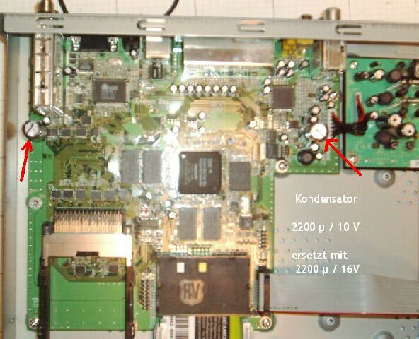

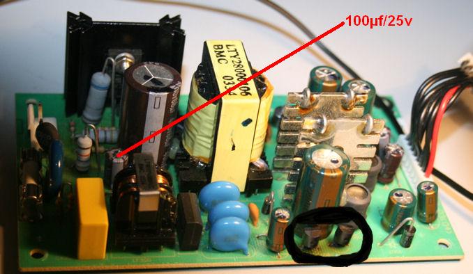

Tip: vervang 3 elco's
Mbt opstart-probleem; voeding tikt misschien nog wel:
=> Vervang de 100 uF ; de opstart-elco
pas wel even op; je zit hier aan primaire kant v/d voeding.
er staan daar spanningen op de dikke elco van wel 300 volt.
Laat het anders door iemand doen die vooraf kan vaststellen dat de dikke elco geen hoge spanning meer vasthoud.
Mbt ontvangst:
=> vervang beide dikke elco's van 2200uF op het mainboard.
Suc6 met de reparatie en anders kom je maar eens langs.
