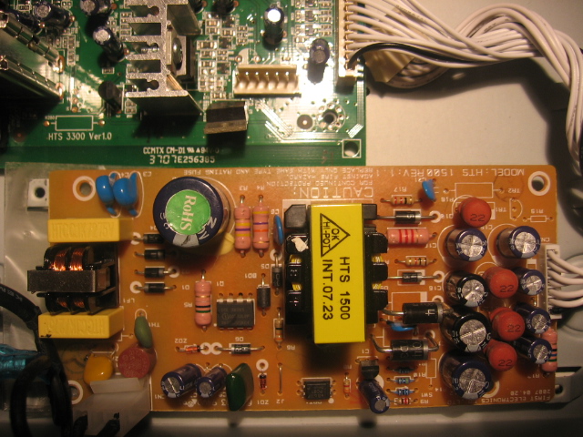

wie weet wat ik moet vervangen elkos staan niet bol als ik de spanning meet op de print steker geeft hij een hik spanning aan de ontvanger doet niks meer, wie heeft een schema of een op lossing.

voeding clarke C-Tech 1500 plus

Links ondrin komt de 230 volt binnen.
Rode rondje is een zekering.
REchts daarnaast ziten 2 kleine blauwe elco's; die zijn waarschijnlijk onderdeel van het opstartcircuit; vervang die eens..
Maar beschik je over een avo-meter. Controleer dan eerst eens of alle diodes goed zijn; Meet Ohm's en contoleer dat een diodes geleidt in 1 richting en de andere richting niet !.
gr. Erik
ik bedoel wel spanning geen spanning is 2volt of minder op het zelfde punt van de steker het is de steker van af de voeding naar het moederbord ik ga eerst de elkos vervangen en de diodes controleren
ik heb de 2 elcos vernieuwt diodes zijn goed grote elco 33uf 400 v er uit gehaald ik heb zo even niet een nieuwe of zou deze ook kunnen 47uf 400v en de ice 2b265 vertrouw ik ook niet daar moet ik eerst een nieuwe voor hallen want ik krijg geen spanning op die ene elco die heb vernieuwt
jahoor de 47 uF kan wel want de werkspanning is daar het belangrijkst.
pas wel ff op of de elco " leeg" is; meet anders even; Staat bij gebruik zo'n 300 volt op !
Is de zekering OK ?
