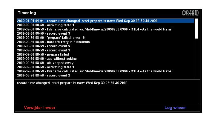

N.B. De opname is op 28-09 en 30-09 wel gelukt, maar op 29-09 mislukt. Er is geen timer log van 29-09 meer (ga ik nu natuurlijk in de gaten houden), maar wellicht heeft "prepare failed: error -6" er iets mee te maken?
Zie hier de timer log:
Vu+ DUO 4K (OpenPLi), Visiosat 13.0/19.2/23.5/28.2°E

Dit zijn de prepare errors die je kan krijgen
enum {
/* errNoFrontend = -1 replaced by more spcific messages */
errNoDemux = -2,
errChidNotFound = -3,
errNoChannelList = -4,
errChannelNotInList = -5,
errAllSourcesBusy = -6,
errNoSourceFound = -7,
-6 betekent dus dat hij niet kon opnemen omdat er geen vrije tuner is.
Daarom gaat hij vervolgens zappen, zoals je ziet in de log, dus geen probleem.
