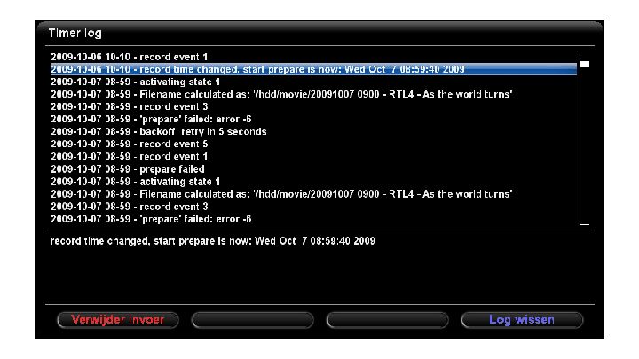

Nadat een paar opnamen goed zijn gegaan met de nieuwe image is nu helaas weer een opname mislukt. De box was op moment dat opname moest beginnen wel ingeschakeld maar was verder niet in gebruik en er liep ook geen andere opname en alle PC's in huis stonden uit.
