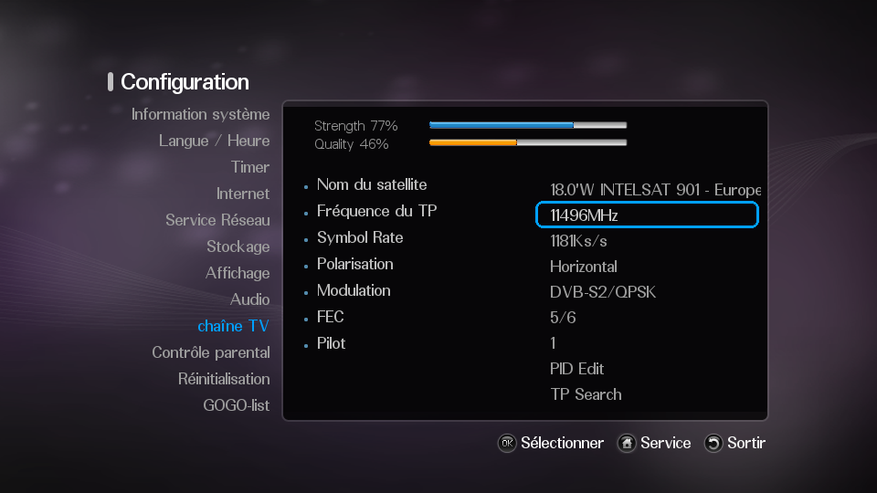

Gast sattaz Geplaatst: 7 oktober 2009 Delen Geplaatst: 7 oktober 2009 Op 18 West zendt sinds relatief korte tijd uit TV Sonce. Deze zender is in DVB-S2 en heeft een heel lage symbolrate van 1181. 11496 V - 1181 SR - 5/6 FEC - DVB-S2 - QPSK. De volgende HDTV satellietontvangers die ik hierop getest heb kunnen de lage symbolrate van 1181 ontvangen. AZBox HD (Premium) AB IPBox 9000 HD Zijn er meer HDTV satellietontvangers die deze lage symbolrate kunnen ontvangen? Met vriendelijke groeten sattaz Link naar reactie Delen op andere sites Meer opties om te delen...
