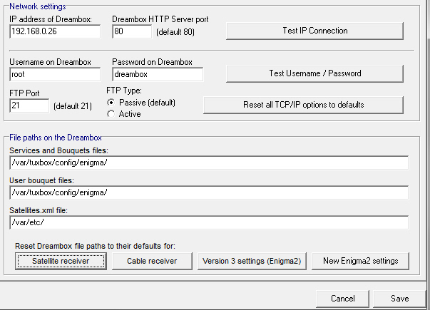

Geachte mede satters,
Ik heb het volgende probleem als ik via dreamboxedit een nieuwe lijst naar de dreambox stuur blijft de oude lijst gewoon staan ik heb de box opnieuw opgestart en heb dan nog steeds mijn oude lijst ik heb verschillende settings geprobeerd allen zonder resultaat oude lijst blijft hangen
en als ik de lijst ophaal van mijn dreambox geeft dreamboxedit aan dat er fouten in zitten:
all files are loaded; but with errors:
errors in service file:0
errors in bouquets file:0
errors in user bouquets;xxxxx.tv file(s)(TV); 97
errors in userbouquets;xxxxx.radio file(s)(radio); 3
ik hoop dat iemand mijn kan helpen, (ik ben een nog niet zo bekend met de dreambox).

Heb je onder opties wel de settings voor enigma 2 geselecteerd (dacht in ieder geval dat de 7020 enigma 2 had ..., anders uiteraard instellingen voor enigma 1 kiezen) ?

Ja die heb aangevinkt, maar ik dacht dat het enigma1 was.

7020 is enigma1, dus.

Ik heb het vinkje weggehaald bij enigma2 maar het probleem blijft.

En nadat je de files naar de Dreambox had gestuurd ook op "reload settings" geklikt ?
Doet het ook niets, nadat je de box gereboot hebt ?

Vinkje weggehaald ?

Ja, bij het verzend schermje [send files to dreambox] staat auto reload settings enigma2 met een hokje om dat aan te vinken.

En waarom gebruik je niet gewoon dreamset
Ik had vroeger op m'n 7020 ook geregeld last van moeilijk over te zetten lijsten bij dreamboxedit.
je kan de lijst ook rechtstreeks overzetten met DCC 2.96
Oké, ik ga dat proberen
Het rechtstreeks overzetten weet ik niet hoe dat moet graag wat meer informatie daarover.
Bedankt, Teofiles
Dreambox 800HD/ dreambox 800SE- V-BOX II Positioner Schotel Channelmaster 1.20m draaibaar
Dit soort meldingen heb ik ook (bijna) altijd.
Het zijn onbelangrijke meldingen dat er foute verwijzingen bestonden in de lijst, die zijn door dreamboxedit hersteld (lees: verwijderd)
Zie de logfile van dreamboxedit voor de details.
DCC 2.96
De hele inhoud van de map met settings, (behalve satellites.xml) zet je over naar /var/tuxbox/config/enigma/
satellites.xml moet naar /var/etc/
Natuurlijk wat niet overschreven word blijft daar staan.
