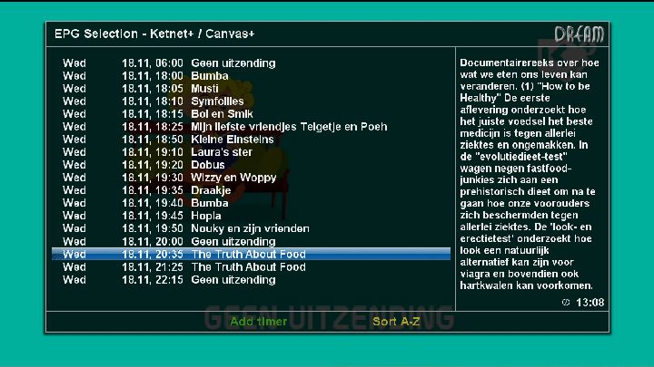

Gast zzzzzzz Geplaatst: 18 november 2009 Geplaatst: 18 november 2009 Origineel bericht van: Rytec Origineel bericht van: zzzzzzz Schrijft er eigenlijk iemand hier zelf XMLTV grabbers, of gebruiken jullie alleen reeds bestaande sources ? Zo mis ik Acht, één+, Ketnet/Canvas+, en nog wel wat zenders in de gids. Met JXMLTV zou ik bijv. Acht en Ketnet/Canvas+ erbij kunnen hebben, maar de enige grabber die daar één+ informatie kan overhalen werkt al lang niet meer (die van teveblad.be) Ik ben druk bezig met uitzoeken en testen met andere grabbers, zelfs probeer ik bestaande grabbers aan te passen naar de nieuwe layouts van de sites zoals teveblad, primo, skynet, etc maar nog steeds zonder resultaat. Op dit moment heb ik de linuxversie van die jxmltv en ben ik daarmee bezig om te kijken of ik niet zelf die data van skynet kan pakken. want de bestaande versie van jxmltv is betalend (10,- voor 6 maanden) en momenteel not available. Ik heb die persoon ook al een mail gestuurd om meer te weten te komen maar nog geen reactie gehad. Ik ben geen programmeur maar het zou wel fijn zijn moesten er zijn die de teveblad grabber zouden kunnen aanpassen. Want met die heb ik tot nu toe wel de channel id's kunnen downloaden maar dan botst ie op het feit dat er geen data in de html pagina gevonden werd, terwijl als je de bron bekijkt wel data beschikbaar is. Ik heb al wel contact met die gast gehad. Tot voor een maand of zo had ik een betalende licentie lopen (6 maand) en gebruikte die op mijn HTPC. Met over te schakelen naar Dreambox heb ik natuurlijk niet iedere dag meer gekeken of die nog werkte. Ondertussen werkt die dus ook niet meer. Tegen mij wist Olivier te vertellen dat hij wel nog werkt aan zijn project, en deze week zou ik inderdaad niet kunnen registreren. Ik heb ondertussen nog wat getest met die logging en de fout die ik had gemaakt was met mijn commentaar : er stond < -- Ketnet+/Canvas+ -->, en die spatie tussen < en -- was er teveel aan. Eens dat gecorrigeerd overloopt hij 78 events in mijn korte test, maar hij valt over de syntax van de uren. 1 event bijv. is : <programme start="200911170600 +0100" stop="200911171800 +0100" channel="canvasketnetplus.246"> <title>Geen uitzending</title> <desc>De programma's starten opnieuw om 18:00.</desc> <category>Andere</category> <language>nl</language> </programme> en dan komt er als foutmelding : [xmlTVConverter] get_time_utc error: invalid literal for int() with base 10: '' [xmlTVConverter] get_time_utc error: invalid literal for int() with base 10: '' [xmlTVConverter] Bad start/stop time: 200911170600 +0100 (0) - 200911171800 +0100 (0) [Geen uitzending] Die meldingen krijg ik voor elk programma, zodat er uiteindelijk niets geïmporteerd wordt. Ik zal eens kijken hoe het tijdsformaat bij jullie anders is.
Gast zzzzzzz Geplaatst: 18 november 2009 Geplaatst: 18 november 2009 En het is al duidelijk waar het probleem zit : in de Rytec files staan nog 2 extra nullen erbij. Waar jullie parser "20091117060000 +0100" verwacht, vindt hij "200911170600 +0100" (seconden staan er niet bij) Dus eenvoudigweg in de jxmltv.xml alle "spatie+0100" vervangen door "00 +0100", en opnieuw geprobeerd. Bingo ! EPG voor ketnet+/canvas+ en Acht, helaas maar voor 2 dagen, zolang ik een ongeregistreerde versie heb.
Gast MiLo Geplaatst: 18 november 2009 Geplaatst: 18 november 2009 Zal op m'n xmltv importer todo lijstje zetten dat seconden niet perse nodig zijn. Dus "200911171307" is ook goed genoeg.
Gast zzzzzzz Geplaatst: 18 november 2009 Geplaatst: 18 november 2009 Dank je, MiLo. Is toch fantastisch zo'n directe communicatie met de makers van een programma ? Kon je dat maar met Microsoft ook doen.
