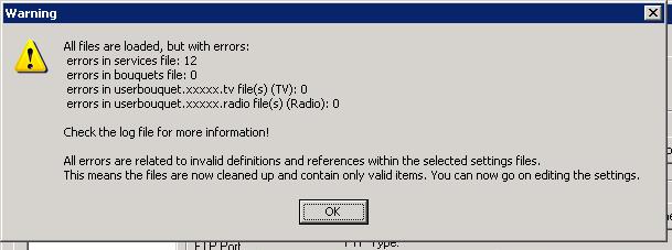

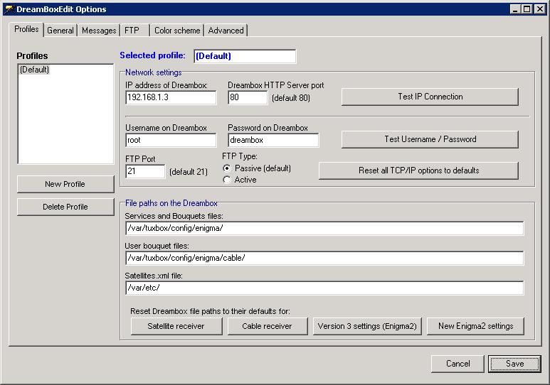

Na veel programma's lijkt er 1 het een beetje te doen: dreamboxedit v3 (settings in jpg)
Krijg wel voldoende fout meldingen over zenders en een integer foutmelding, soms moet ik reboote en soms staan ze er wel in.
Nu na weer een nieuwe scan ben ik opeens discovery en "een" kwijt geeft zwart beeld. Nu kan ik wel weer een factory reset doen maar kan het niet anders?

Hallo Jeroen,
Laat het pad van de "user bouquet files" eens op op sat staan en niet op cable, volgens mij ligt het daar aan.
Dus deze verwijzing --> /var/tuxbox/config/enigma/ en niet
/var/tuxbox/config/enigma/cable
Succes
Greetz Nobody2050
