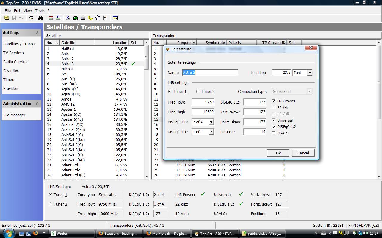

Beste Sjaak,
de DiseqC 1.2 motor staat i.d.d. standaard op 'Aan' bij de satelliet instellingen.
Hoewel dit losstaat van het probleem heb ik ze nu ook uitgezet bij de betreffende satellieten, per tuner.
