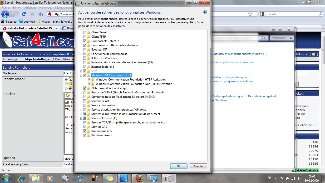

Ik gebruik van Bose Professional het programma ControlSpace Designer In combinatie met .NET Framework 2.0, werkt perfect in XP, maar door een krijg geen correcte verbinding in Windows 7
Linkje van de product page
Bose ControlSpace
Zelfs bij Bose Pro (in frankrijk) weten ze er geen raad mee.
't probleem zit 'm denk ik in het .Net Framework 2.0, in Win 7 moet je deze aanzetten in de instellingen, maar ik zie alleen de framework 3.5.1 staan. (Zie Imagebestand)
Als ik de 2.0 sp1 instaleer gaat dat niet goed, hij zegt dan halverwege dat ik de framework 2.0 handmatig moet aanzetten en breekt dan opeens de instalatie af.
