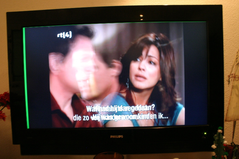

Er is al het een en ander over geschreven maar ik kom er toch niet uit.
Heb de laatste tijd een brede groene balk links in het beeld en een dunnere boven in het beeld. Erg irritant!
Heb daarom net de allernieuwste Gemini erop gezet van December 2009. Dacht dat het wellicht aan de drivers lag.
Helaas geen verbetering. Andere apparaten hebben een goed beeld dus het moet aan de DB liggen.
Iemand enig idee wat dit zou kunnen zijn??

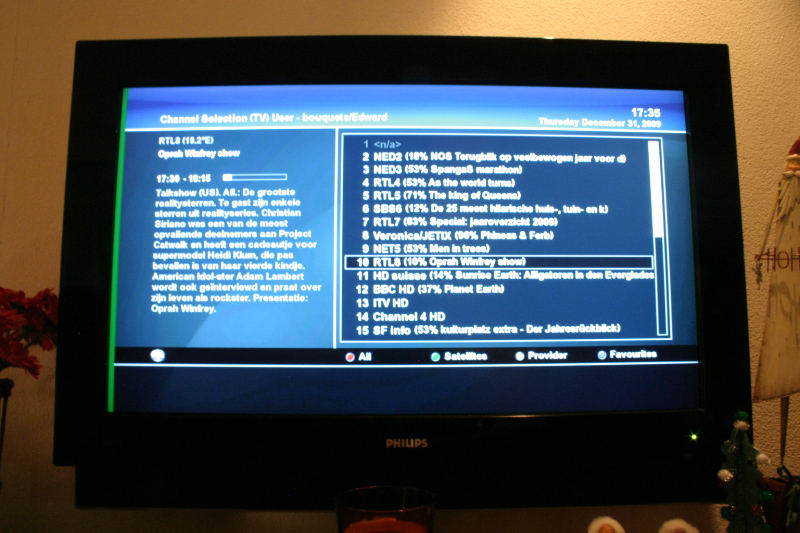

Dit gebeurt bij SD en HD, alle zenders in dezelfde mate. Ik voeg twee fotos van het verschijnsel bij (met een lange sluitertijd om een flits in het beeld te vermijden).
De groene strepen zijn overigens niet aanwezig als de box opboot en het Gemini opstartfotootje zichtbaar is.
