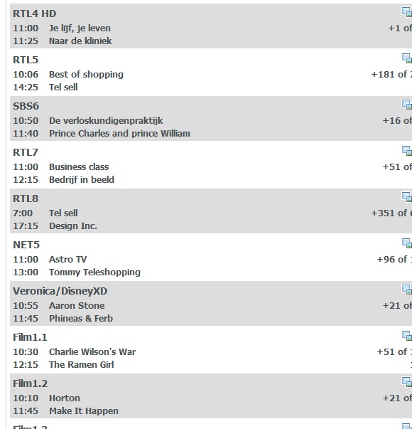

Ik zou graag "now/next" in een lijst zien.
Zou idd fijn zijn, zoiets als in de webbrowser.

Harley: de web interface is inderdaad precies wat ik bedoel!
