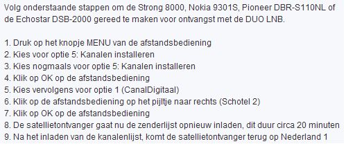

Beste Forummers, ben helemaal nieuw op dit forum maar niet onbekend in satland. Heb een philips en asscom gehad. de philips heb ik zelfs al eens opnieuw geflashed.
Nu had mijn asscom de geest gegeven en heb ik een Strong 8000 gekregen. Heb reeds e.e.a. gelezen op dit forum en ben overstelpd met info en daaruit bleek dat als ik versie 22 heb staan dat het om een 8100 gaat.
Ik had geen beeld op de zenders uit het thema pakket dus dacht ik slim te zijn en deze via het menu opnieuw zenders te laten zoeken. Ik zag dat deze geen fastscan menu had dus heb ik laten zoeken op zenders vlgs. canal digitaal volgorde. Nu is dit gereed maar alles staat door elkaar maar ik kan niet meer kiezen voor canal digitaal volgorde. ik heb dit een paar keer herhaald maar blijft zo.
wat nu te doen ?
Is er een auto reset of auto update via CD te halen ( bij sommige decoders gaat dit door aan uit zetten op BVN of CDS kanaal )
Of moet er nieuw firmware in, graag zou ik dan bij iemand langs willen gaan want de eerste keer he...... ik woon in de buurt van bergen op zoom maar afstand hoeft geen probleem voor mij te zijn.

wat van smartcard kaart heb je,is de kaart nog niet verlopen anders
moet je hem eerst heractiveren dat kan ook nog een oorzaak zijn
en de zenders wel in laden via schotel twee
