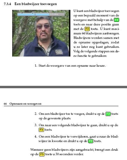

Uit de manual (volgens mij is dit het)
edit: o.k., met play toets ga je i.d.d. naar waar je gebleven bent.
nog meer tips die niet in de handleiding staan? confused
