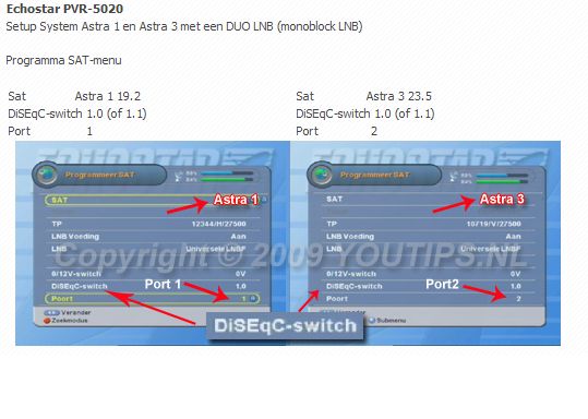

hoe staan ze nu in gestelt in het menu de astra 19,5 en de 23,5
zo moet het staan zie bijlage
Hallo, dat zou best wel eens de oorzaak kunnen zijn maar ik kan het poortnummer niet wijzigen, deze zijn grijsgekleurd

Ja hoor het is gelukt met de gebruiksaanwijzing erbij mijn hartelijke dank hiervoor
