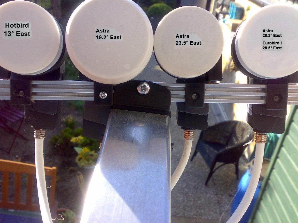

Misschien maar eens naar de multi-lnb-houder gaan kijken.
0282, 0235, 0192 en 0130 zal dan ook wel voldoende zijn.
Alleen.. moet ik dan 4 nieuwe lnb's kopen en mijn duo-twin-blok vervangen? of kan ik er 2 bijzetten..
(ik weet nog steeds te weinig over diseqc dat ik niet kan zeggen of er 2 switches achter elkaar kunnen worden geplaatst)

je hebt nodig 1 diseqc switch per ontvanger ,en Triax Multiblock LNB houder
en 4 lnbs, een twin voor twee aansluitingen of Quattro lnb voor 4 aansluitingen
de oude lnb houder moet worden verwijdert
