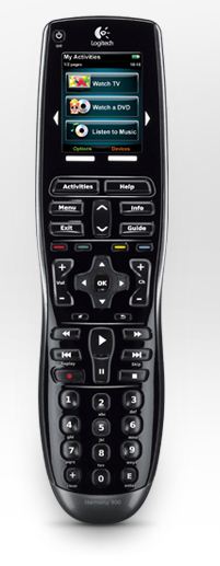

invertist,
de nieuwe harmony heeft de kleurknoppen wel als knoppen hoor.(harmony 900)enkel de prijs is belachelijk hoog voor die knoppen en de rf mogelijkheid.
check maar eens goed wink
en ik zet mijn kleurknoppen als touchscreen knop op de eerste plaats, werkt perfect. maar ja, je moet de moeite als gebruiker willen doen om alles eens mooi in te stellen.
want van alle mensen die zegt dat de harmony niet goed werkt kan ik zeggen, spendeer daar tijd in bij het afstellen, fine tunen...eenmaal je dat hebt wil je niet anders.
mijn zoontje van 4 jaar weet al perfect hoe hij achter mijn rug tv kan kijken, met alles erop en eraan...
aah ja, nie moeilijk, 1 knop voor alles en dan gewoon zender hoger en lager en vooral volume hoger :D

Origineel bericht van: SatMann
Ik weet wel iets van de 900 (en de 555 en de One en de 1000 en de 1100 en de....), zie mijn onderschrift. Logitech heeft wereldwijd zo enorm veel kritiek gehad op het ontbreken van de harde kleurknoppen, dat ze die fout nooit meer maken. Vandaar dat de nieuwere types die ook weer hebben.
