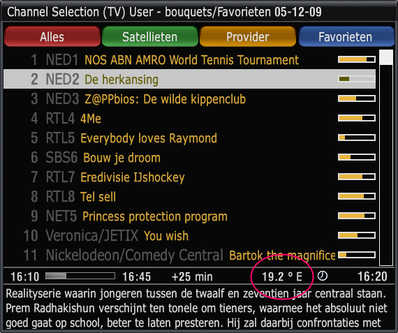

Ik heb diverse zenderlijsten geprobeerd in de 800 en bij geen van allen wordt als ik de zenderlijst bekijk weergegeven welke sateliet die zender zit.
Beetje vaag omschreven misschien, maar in mn 500 zie ik bijv bij Ned 1 dan ook nog staan 19.2 ... dat ken ik nergens vinden in de 800...ook niet in de instellingen..
Terwijl ik screenshots heb gezien waar het er wel bijstond.
ik heb Openpli er op staan.. (ook met andere images zag ik het niet).. welke instelling zorgt ervoor dat ik die posities wel zie staan als ik de zenderlijst open met de Afstandsbediening ?

probeer eens een andere skin.
Ik heb hetzelfde verhaal. Diverse skins geprobeerd maar nog geen gevonden met de satellietpositie.
Vroeger had dreamTV-HD wel de posities maar ergens onderweg tijdens de ontwikkeling van OpenPLI is dit veranderd.
Welke skin geeft wel de posities weer in de zenderlijst?

heb je men/instellingen/diversen op expertmodus staan?
(veranderen met knopje links/rechts)
toon rotorpositie?
misschien is het dat?
oid, bij mij werkt het gewoon met de dTV-Hd skin

Bij een DM800 zou je de 'dTV-HD' skin eens moeten proberen.
Links op de info balk staat daar de sateliet positie aangegeven.
Bij de settings van Satje07 staan meestal ook de sat posities aangegeven.

Ik heb 5 skins geprobeerd en niet 1 had het..
Uiteraard net niet de juiste skins zo te zien...Zuchttttttt..
Nu met die DTV-HD skin in openpli dus wel.. dan zal de magic het inderdaad ook hebben..
Nou met dank... is dus opgelost... (toch verkeerde skin).
