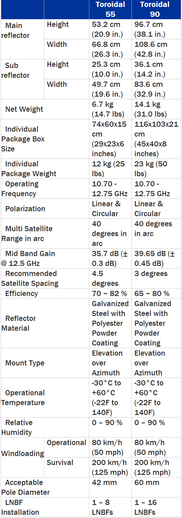

cookie monster Geplaatst: 22 februari 2010 Geplaatst: 22 februari 2010 Zie hieronder C o o kie M o nster C U L'8'R WEIRDOGAToRS I was born once , as an invasion of the bodysnatchers , but the doctor did get a brain-attack !! my name: breedbandwurger 1967 casa CM: FTA DVB-S & FTA DVB-S2
dannyboy Geplaatst: 22 februari 2010 Auteur Geplaatst: 22 februari 2010 Hey Cookie, Dank voor je reactie. Helaas kan ik in die sheet nergens de door mij gevraagde info vinden. Die sheet van jou had ik al eerder gevonden, maar zie alleen maar staan hoe groot (lang en breed) de hoofdreflector en de kleine reflector zijn en niet de afstand tussen beide. Grt, DC Vu+ Duo, Smart Smartmeter, Satlook Digital, Visiosat Big Bisat 28E-1W
cookie monster Geplaatst: 23 februari 2010 Geplaatst: 23 februari 2010 Afstand tussen de2 refkectors , geenzorgen overmaken , want wijstzichzelf perfekt uit , ALLE gaatjes ivm schroevenstaan juist http://www.satlex.de/en/wavefrontier_calc.html http://www.sat4all.com/upload/1137250-PlaatsenWavefrontier.pdf TEr info: http://www.sat4all.com/forums/ubbthreads.php/topics/1534951/all/AlanS_en_zijn_wavefrontier Hebhiezr zelf mijn T55 destijdsgeplaatst , ondanksmijn niet alTEgoed zicht , ALLES is perfekthelukt Ikhgebruikte en Powersky 1900 ontvanger , heeft "ingebouwde" satbeeper C o o kie M o nster C U L'8'R WEIRDOGAToRS I was born once , as an invasion of the bodysnatchers , but the doctor did get a brain-attack !! my name: breedbandwurger 1967 casa CM: FTA DVB-S & FTA DVB-S2

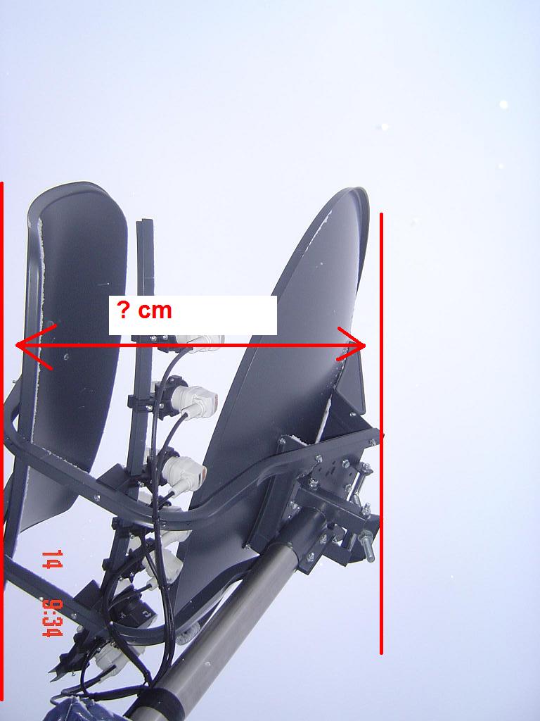

edbe Geplaatst: 24 februari 2010 Geplaatst: 24 februari 2010 ik denk dat Dannyboy bedoeld: 2 x KPN TV+ Box & Formuler Z11 Pro

dannyboy Geplaatst: 24 februari 2010 Auteur Geplaatst: 24 februari 2010 Hallo allen, Dank voor uw reacties! @Sjaak: Jij hebt het begrepen, maar je had ook al voorinfo he @Edbe: ook begrepen. @vGnp: Dank voor de meting. Dus +- 76cm (10+6+60)is de afstand tussen 2 fictieve platen als je ze aan de voor- en achterkant van je opstelling plaatst. Zoals Edbe aangegeven heeft op zn foto. @Cookie: toch bedankt voor het meedenken )) Zou ik perse een 60x40 tegelvoet moeten nemen trouwens? Grt, DC Vu+ Duo, Smart Smartmeter, Satlook Digital, Visiosat Big Bisat 28E-1W
vGnp Geplaatst: 25 februari 2010 Geplaatst: 25 februari 2010 Origineel bericht van: dannyboy @vGnp: Dank voor de meting. Dus +- 76cm (10+6+60)is de afstand tussen 2 fictieve platen als je ze aan de voor- en achterkant van je opstelling plaatst. Zoals Edbe aangegeven heeft op zn foto Ik noemde 12 + 6 + 60 = 78 cm. Maar je moet wel oppassen, die foto die edbe heeft geplaatst vertekend nogal door de hoek waaronder hij is genomen. Het zijn de zijkanten van de hulpreflector die het meeste uitsteken, dus als de schotel onder een hoek op het balkon wordt geplaatst dan ben je (veel?) meer ruimte kwijt vGnp VU+ Ultimo4K - FBC Cable - VU+ Ultimo4K - FBC Satellite Kathrein KEA 1000/W - Wavefield T90 Satlook Digital NIT
