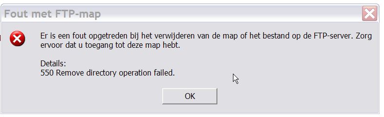

Hoi,
wanneer ik probeer een map met picons
te verwijderen (die ik niet meer gebruik)
krijg ik de melding dat ik geen toegang heb.
De map wordt niet meer gebruikt
omdat de picons vanaf de CF-kaart gelezen worden.
De map staat in /media/hdd.
Als ik ditzelfde probeer via de filebrowser op de box
geeft ie ook aan dat ie het niet kan verwijderen.
Krijg onderstaande melding te zien.
PS: Ik kijk regelmatig in de box mbv een FTP://xxx snelkoppeling.
Heb dit ook maar dan met Suomipoeka, kan wel de inhoud verwijderen maar de map zelf niet (terwijl die leeg is).
Heb de HDD en CF kaart als netwerkdrive in windows staan, en via windows lukte het wel om deze te verwijderen.
Origineel bericht van: DeBeek
Al eens geprobeerd na commando init 4 ?
Files verwijderen door enigma te stoppen??? (want dat doet init 4).
Ik denk dat er nog één of meer files of directories in de betreffende directory staan, je mag de directory dan niet weggooien. Je ziet vaak dat files die beginnen met een '.' niet getoond worden.
Wat ook kan, is dat je geen schrijfrechten hebt in de parent directory, de directory waaronder de directory staat die jij wilt weggooien.
Ik ben bang dat dit alleen gaat lukken met wat gevorderd "ls" en "rm" werk. Google maar eens op linux file commando's oid.
