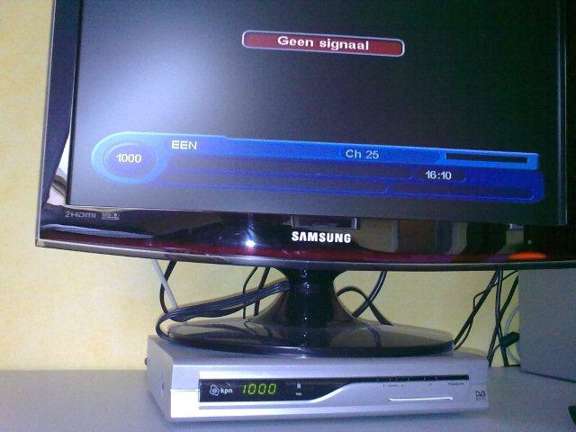

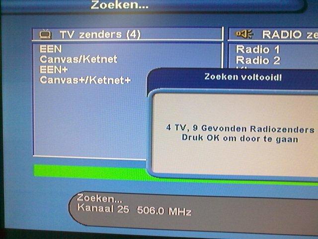

Fabrieksinstellingen terug gezet en opnieuw ingescand, eerst apart op kanaal 25, de belgische mux. Maar hij zet ze wel in de lijst vanaf 1000 maar geeft aan géén signaal, terwijl bij het inscannen de sterkte 95 is. Omruilen zal niet gaan denk ik, ik heb géén abbo meer bij de KPN-club.

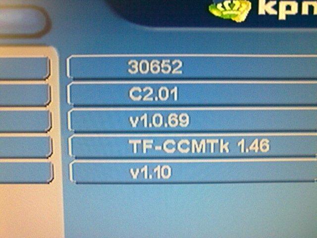

System ID: 30652
Loader: C2.01
Device: V 1.0.69
Software: 1.40
Hardware: V 1.10
Wat nu? Groeten Dunhans.

Je hebt nog software 1.40 zie ik.
Je moet kunnen upgraden naar 1.46. Die moet nog in de lucht staan. Je moet dan wel een ongestoorde ontvangst hebben van het bouquet waar CNN in zit.
In 1.46 zijn de buitenlanders vrijgeschakeld.
Ik lees dat je geen abo hebt. Hoewel de update in een bouquet zit waar alle zenders gecodeerd zijn, is de update zelf niet gecodeerd en ook zonder kaartje en geldig abonnement te downloaden.

Ik heb versie 1.46 erin gezet. Toch géén beeld. Die update kreeg ik gelijk binnen toen ik de ontvanger aansloot en verliep zonder problemen. Mijn collega heeft ook zo'n ontvanger en gaat zien welke software hij heeft, mag ik hem misschien wel omruilen met hem. Wordt vervolgd. Groeten Dunhans.

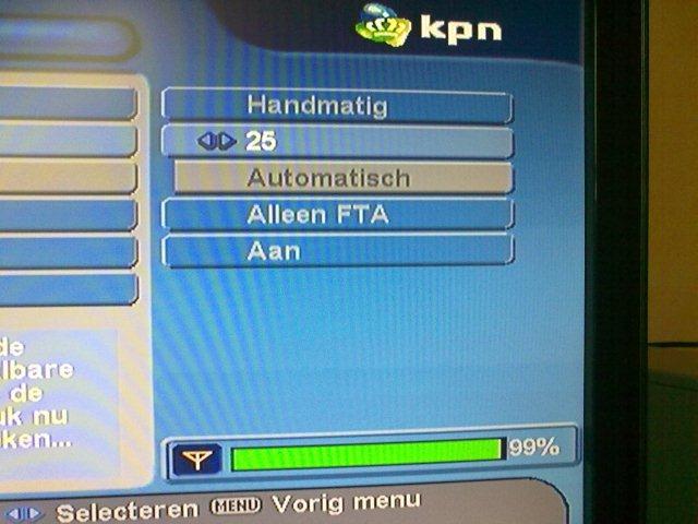

Ik zie die kwaliteitsbalk niet uitslaan op K25
Maak is een plaatje als je handmatig K25 in gaat scannen. Dan zie je sterkte en kwaliteit volgens mij. Ik denk dat het signaal net hard genoeg om de zenders te kunnen vinden maar niet hard genoeg om beeld te kunnen geven. Speel anders beetje met je antenne.
Op het tweede plaatje zie je dat de signaalkwaliteit 99% is met handmatig scannen in de menu stand. Maar deze Topfield blokkeerd het -buitenlandse- signaal gewoon weg in de tv stand. Die Samsung tv/monitor op de foto en mijn CT5000 combo geven die 4 zenders wel prima door en hebben met dezelfde antenne ook meer dan voldoende signaal. Welke hardware versie zit er bij jou dan in? Ook V 1.10, daar zal het wel aan liggen denk ik. Zal hem volgende week eens omruilen. Groeten Dunhans

Ja, sorry ik zie het. Maar op de laatste foto lijkt het erop alsof er toch geen ontvangst is. Je moet daar namelijk ook dat kwaliteitsbalkje groen uit zien slaan.
Voor zover ik weet is er maar 1 hardware versie.
Het is wel raar probleem dit. Misschien kan je is proberen toch nog is fabrieksinstellingen terug te zetten, Even tijdje de stekker eruit. Het ligt niet aan de hard- of software versie dat je niet kunt kijken.
Het ding kan natuurlijk ook nog defect zijn. Kan je wel nederlandse zenders ontvangen of lukt dat daar niet?
