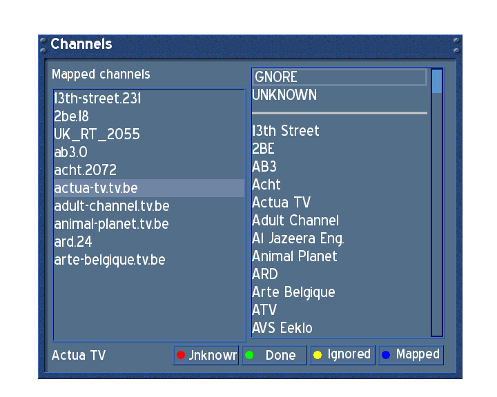

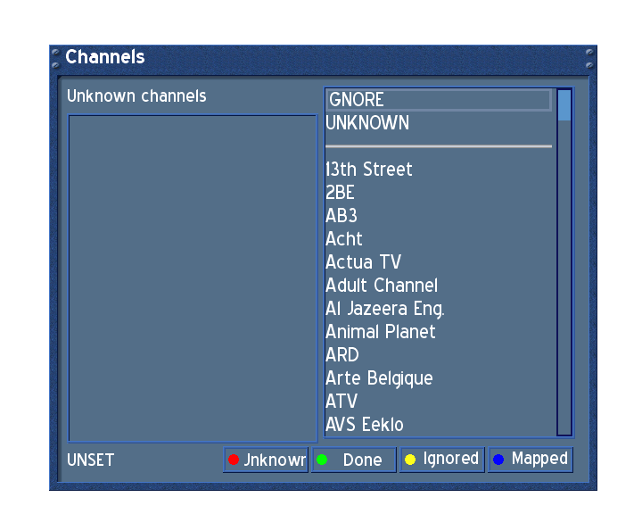

In dat menu kan ik bij Package Telenet het volgende zien :
De unknown kanalen zijn dus leeg, en bij de gemappede zie je dat ze overeenkomen met de kanaalnamen.
Uit die eerste log leid ik af dat de import wel gebeurt, maar achteraf vind ik er niets van terug in de EPG zelf.
Curieus dat je niets ziet op de epg.
Uit hetgeen je laat zien. zou je idd moeten concluderen dat je de epg hebt geïmporteerd.
