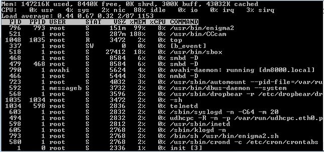

Na een reboot, waarbij hij opnieuw de EPG inleest, zie ik met TOP het volgende (zie screenshot) :
Hoe moet ik dit interpreteren ?
Neemt CCcam 287 megabytes geheugen in ???
Is sbox nu een grote slokop qua geheugen of niet ?
Ik zie bij nic 87% staan.
Betekent dit dat 87% van de bandbreedte van mijn netwerkkaart gebruikt wordt ?
Dat zou dan 87 megabit/seconde zijn ???
Dat lijkt mij gigantisch.
Ik zal het wel verkeerd interpreteren, vermoed ik.
Iemand die dit iets beter begrijpt ?

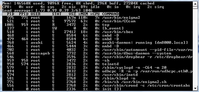

Ik heb nu eens CCcam 2.1.3 ingeschakeld in plaats van 2.1.2
Nu krijg ik compleet andere resultaten in TOP.
Maar dit scheelt precies gigantisch veel qua geheugengebruik, in de positieve zin dan.
Edit : maar het zappen verloopt precies trager nu.
Heb je misschien ergens een grote debuglogging ofzo lopen (kijk eens in je cccam.cfg), ik vind je CCcam geheugengebruik WAY te hoog, zelfs na je update. Hier op een DM800 zie ik CCcam niet boven de 2MB uitkomen.
"top" klopt niet. Hij telt het geheugengebruik voor elke tread "extra", dus een programma met 4 threads dat 10 MB gebruikt geeft hij weer als een programma dat 40MB gebruikt.
Vandaar dat Enigma2 en CCcam zo'n maffe getallen krijgen.
Kijk naar "cache" + "free", dat is bijna 40MB dus er is RAM genoeg beschikbaar. 9MB free is een hint dat er zojuist bijna 9 MB beschikbaar is gekomen (anders was hij bij de cache gekomen). Weinig free is altijd een goed teken, dan wordt er weinig geheugenmanagement gedaan.
