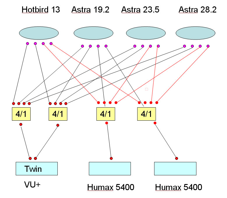

Is dit ongeveer zoals het zou moeten? Als ik met de twee humax-en slechts CD, het nederlandse pakket wil kijken, heb ik voor deze tuners toch geen diseqc switch nodig?
Verder is dit toch altijd uit te breiden?
Dus in dit geval 4x quad lnb en 2x 4/1 switch.
Ik twijfel nog over Hotbird en Astra 28.2. Volgens mij ga ik hier nooit naar kijken. Of mis ik iets geweldigs?
Maakt het nog iets uit als ik een 4/1 switch gebruik, en er maar 2 lnb's op aansluit? Of moet ik als ik maar voor 2 lnb's ga een 2/1 switch gaan gebruiken?
Xtrend ET-10000 (1TB HD & Open PLi 4.0) --> 2x Max Digital XP1000 (Open PLi 4.0) --> EMP MS17/8PIU-6 V10 --> Visiosat Big Bisat met 4 Quad Alps lnb's (Astra 1,2,3,Hotbird)
tja, waarom gewoon dan niet alles benutten wat je hebt en het zo doen zoals ik bij kleurde in rode lijnen.
je kan gerust op een 4/1 slechts 2 coaxen zetten, enkel moet je wel de open poorten met een afsluiter voorzien, anders gaat daar vuiligheid en vocht in gaan...
Als ik het zo aansluit zoals in mijn eigen schema, dan heb ik voor de 2 humax-en, toch geen switch nodig? Dus rechtstreeks van de lnb naar de box. Op deze twee wordt toch niet meer gekeken dan het CD pakket.
