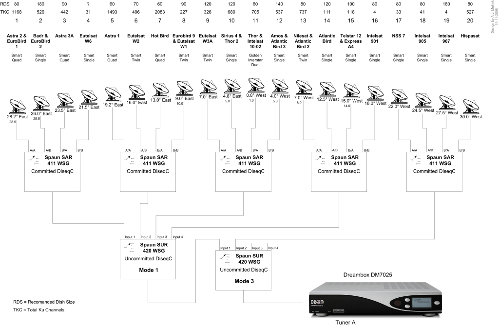

Die van mij ook, dit is inderdaad mode1
mmm, je hebt toch geen SUR411 in je schakeling?
Standaard hoort de SUR411 op mode 1 te staan. Mode 2 en 3 dienen ervoor om meerdere uncommited switches in een cascade schakeling te kunnen plaatsen. De SUR411 reageerd dus nooit op commited DiseqC stuursignalen.
Mijn advies is om een tekening te maken van je schakeling, dat maakt het instellen van de ontvanger en het opsporen van fouten een stuk eenvoudiger.
Wat ook een probleem zou kunnen zijn in je schakeling is een slecht gemonteerde F-connector. Er hoeft maar een klein draadje van de buitenmantel contact te maken met de kern en je hebt problemen. Je kan je kabels doormeten met een wwerstandsmeter tussen de mantel en de kern. De mantel van de coax moet tevens goed contact maken met de F-connector.
Als bijlage mijn configuratie tekening.

Hierbij mijn setup als bijlage, ik neem toch aan dat die duo LNB's geen roet in het eten gooien...
Diseqc.pdf
Gast kreijnen
Vandaag alle kabels los gehad en opnieuw gemaakt.
Zelfde resultaat, maandag kan ik de 211 omruilen.
Ik vermoed dat ale problemen dat verholpen zijn.
Gast kreijnen
Ik laat het jullie weten...
PS ik las nog dat de LNB's ook de oorzaak kunnen zijn.
Nu heb ik van die Inverto black ultra LNB's.
Zijn deze misschien niet handig in deze opzet ?

Wat heb je momenteel? Hoeveel LNBs? Hoeveel ontvangers hangen achter je T90?

heb nu 4 lnb's
Zijn die single? Of twin?

Dan beginnen met SAR 411 F (of WSG), 2 keer. Ga je later naar 8 LNBs, dan komen er nog
twee SAR 411 F (of WSG) switches bij, en twee uncommitted SUR 211 F (of WSG) switches.
