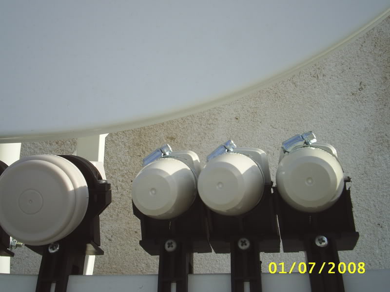

vGnp Geplaatst: 13 april 2010 Geplaatst: 13 april 2010 Origineel bericht van: SatMann de vraag is bij deze opstelling : om 42°O, 39°O, 28°O, 23°O, 19°O, 16°O, 13°O, 10°O, 7°O, 5°O, 1°W dat zal volgens mij niet lukken omdat je al op 42°O zit en max de kaap van 40° kan nemen. Dat gaat wel lukken. Alleen die 5°O kan een probleem worden, minimale afstand tussen twee LNBs op de rail is 3°. Maar kijk ook eens hier hoe anderen dit opgelost hebben. vGnp VU+ Ultimo4K - FBC Cable - VU+ Ultimo4K - FBC Satellite Kathrein KEA 1000/W - Wavefield T90 Satlook Digital NIT
Gast NeO Geplaatst: 13 april 2010 Geplaatst: 13 april 2010 Bij 7 Oost krijg je de houder er niet tussen. Inplaats daarvoor pak je gewoon een dunne Alps lnb, en die trek je vast met wat tirips tussen de beide andere lnb's. Werkt uitstekend, en zelfde geld voor 26 oost.

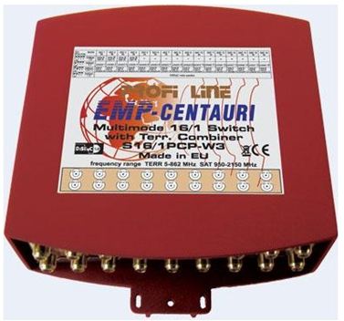

Gast SatMann Geplaatst: 13 april 2010 Geplaatst: 13 april 2010 thanks heren, altijd dezelfde die klaar staan :-) wat voor diseqc neem ik hiervoor het beste, een EMP? toch eentje met 11 IN dus dat zal wel 16/1 worden zekers?
vGnp Geplaatst: 13 april 2010 Geplaatst: 13 april 2010 Origineel bericht van: SatMann wat voor diseqc neem ik hiervoor het beste, een EMP? toch eentje met 11 IN dus dat zal wel 16/1 worden zekers? Bestaan er van EMP 16/1? Zal wel 17/1 worden als je EMP wilt. vGnp VU+ Ultimo4K - FBC Cable - VU+ Ultimo4K - FBC Satellite Kathrein KEA 1000/W - Wavefield T90 Satlook Digital NIT
Gast SatMann Geplaatst: 13 april 2010 Geplaatst: 13 april 2010 ja hoor die bestaan 16/1 zie bijlage :-)
vGnp Geplaatst: 13 april 2010 Geplaatst: 13 april 2010 Ja, dat staat op het plaatje. Maar direct daaronder staat op de webpage: 17in/1out universal (all DiSEqC) switch Want: Includes additional input for terrestrial antenna vGnp VU+ Ultimo4K - FBC Cable - VU+ Ultimo4K - FBC Satellite Kathrein KEA 1000/W - Wavefield T90 Satlook Digital NIT
Gast SatMann Geplaatst: 13 april 2010 Geplaatst: 13 april 2010 aaah ja hahaha, als ik ze tel heb ik er ook 18 :-)
Gast SatMann Geplaatst: 13 april 2010 Geplaatst: 13 april 2010 heb jij die afgezaagd? en die spanbanden hoe heb je die gefixed? :-) seems good
Gast DreamSat06 Geplaatst: 13 april 2010 Geplaatst: 13 april 2010 Origineel bericht van: SatMann heb jij die afgezaagd? en die spanbanden hoe heb je die gefixed? :-) seems good zie http://www.***ongewenste_url***/Downloads.php naar de presenatie - Afstellen van schotels (inclusief T90) op blz 182 staat hoe dat gefikst is. ook staat er de maximale gemeten rail bereik gegeven bl. 196. Meetwaarden t.o.v. een draaibare schotel 90cm: blz. 213 t/m 218
