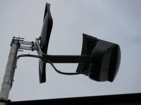

edbe Geplaatst: 22 april 2010 Geplaatst: 22 april 2010 ik zou voor de Visiosat Bi-satellite gaan....heb nog een Bigsat te koop klik 2 x KPN TV+ Box & Formuler Z11 Pro
Pino Geplaatst: 29 april 2010 Geplaatst: 29 april 2010 Origineel bericht van: edbe ik zou voor de Visiosat Bi-satellite gaan....heb nog een Bigsat te koop klik Die ziet er wel erg groot uit trouwens of is dat gezichtsbedrog Triax 78 Multiblock
wortellica Geplaatst: 29 april 2010 Geplaatst: 29 april 2010 Valt wel mee , hij is wel een stuk groter als je multytenne.
edbe Geplaatst: 30 april 2010 Geplaatst: 30 april 2010 Origineel bericht van: Pino Origineel bericht van: edbe ik zou voor de Visiosat Bi-satellite gaan....heb nog een Bigsat te koop klik Die ziet er wel erg groot uit trouwens of is dat gezichtsbedrog de hoogte 70 cm x breedte 91. 2 x KPN TV+ Box & Formuler Z11 Pro
