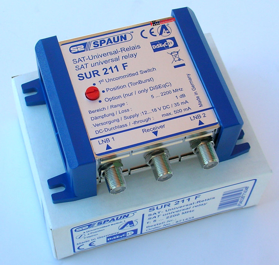

Toen ik de dm 500s gebruikte had ik een SpaunSur 211F DiseqC.
toen was de configuratie zo:
A/A = astra 1 19,2
A/B = astra 3 23,5
B/A = eutelsat w3 7,0
hierbij werkte het goed en zonder probleem.

Vergeet eerst even dat je een twin tuner hebt. Stel Tuner A in; Instellingen/ Zenders zoeken/ Tuner configuratie/ Tuner A.
kies geavanceerde instellingen en stel per sat. de juiste instellingen in. Wanneer het werkt kan je later keizen voor tuner B zelfde als tuner A, als je 2 coax naar de box hebt of als je doorgelust hebt voor doorgelust.

Met switchen heb ik geen ervaring, maar als dit een switch is met één kabel naar je ontvanger, sluit je deze aan op Tuner A. Door dan een kabel van Tuner A naar Tuner B te zetten heb je hem doorgelust en kan je op beide Tuners alle drie de satellieten zien. Misschien zijn er andere gebruikers die je verder kunnen helpen als ik er naast zit...

Het hangt er vanaf, hoe je de boel hebt aangesloten.
Aan nemende, dat je de eutelsat op uitgang 1 hebt en de astra op uitgang 2:
Selecteer de sateliet Astra 19.2 en noem dit LNB 1.
Kies disecq 1.1 en kies bij uncomitted diseqc input 1. Kies bij committed diseqc AA. Geef de volgorde aan: uncommitted, comitted, toneburst.
Selecteer de sateliet Astra 23,5 en noem dit LNB 2.
Kies disecq 1.1 en kies bij uncomitted diseqc input 1. Kies bij committed diseqc AB. Geef de volgorde aan: uncommitted, comitted, toneburst.
Selecteer de sateliet Eutelsat 7.0 en noem dit LNB 3.
Kies disecq 1.1 en kies bij uncomitted diseqc input 2. Kies bij committed diseqc geen. Geef de volgorde aan: uncommitted, comitted, toneburst.
Dus de switch maar op één tuner aan gaan sluiten. En dan doorlussen naar tuner 2.
Mocht je echt gebruik willen maken van de twin nuner, dan zul je nog zo'n spaun switch moeten gebruiken met een twin LNB ( voor eutelsat ) en op de andere schotel heb je toch een DUO LNB van canal digitaal ? ( die heeft een tweede aansluiting. )
