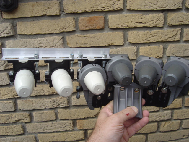

Het originele beugeltje van Visiosat inkorten zou een optie kunnen zijn.. Als het maar dicht genoeg tegen de Hotbird-lnb aan gemonteerd kan worden.
op deze manier bij voor beeld

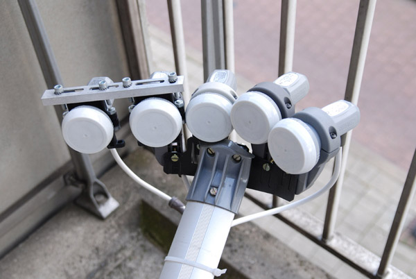

je zou het kunnen proberen als ik zo bekijk kan het bijna niet lukken
en als het wel lukt dan heb je bij een beetje wind en regen geen beeld meer
ik ben benieuwt
28,2....4,7....23,5.....4,3....19,2......6,2.......13,0
23,5....4,3....19,2.....6,2....13,0......4,0........9,0
je moet makkelijk 9 oost kunnen ontvangen,
op mijn foto hier zie je een opstelling van (links naar rechts)
1w - 5o - 13o - 19o - 23o - 28o
