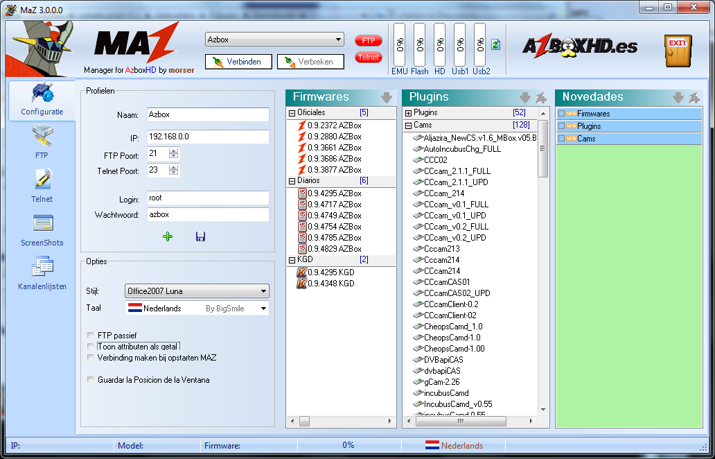

Hallo,
Ga in MAZ naar je kanaallijst.
Laad de lijst van de Azbox zelf.
Klik in favorieten op rechtermuisknop en dan de onderste regel importa listas de favorita.
Selecteer je E1 of E2 lijst.
Nu komt er een menu te voorschijnd en selecteer hier de favoriten die je wilt toevoegen.
Druk op het groene pijltje.
Veel plezier.

Wel ik heb mijn E2 lijst middels Maz 3.0 geimporteerd maar hij ziet niet elke HD zender uit de lijst bijvoorbeeld de nederlandse en commerciele die als laatste zijn toegevoegd worden niet weergegeven in de lijst
Ook de henksatlijst geeft hetzelfde probleem is dit nog een bug???
Heeft iemand anders het al geprobeerd?

Heb je de satelliet instellingen weer aangepast na de upload van de settings?

Settings vanuit E2 geimporteerd en krijg overal de melding : geen signaal
Ik hoop dat iemand het werkend heeft?
Bij een KingOfSat update past MAZ3 all_channel.dat, DVBS.dat en antenna_list.dat aan. Dus die moeten all 3 op je PC in dezelfde folder staan als je dat doet. Anders gaat het mooi fout aangezien de transponder gegevens in DVBS.dat staan en de antenne settingen (DISEqC, etc) in antenna_list.dat en.... bij de update worden transponders toegevoegd.... smile
Nadat ik alles had teruggezet in /DISK2 werden bij mij door de AzBox steeds oude .dat files teruggezet naar /DISK2: de all_channel.dat uit /Download en de DVBS.dat uit /DISK2/DISK1_backup zodat het leek alsof bv de HD channels, na de update met KingOfSat, er niet waren.
Na het deleten van all_channel.dat uit /Download en een update van /DISK2, met de 3 dat files, gevolgd door een reboot via Telnet is het me wel gelukt (2e of 3e keer).
De HD channels (ZDF HD, Das Erste HD) zijn aanwezig.
Ik heb verder niets hoeven aanpassen aan settingen.
De files kun je vinden mbv vanuit / (cd /)met het commando
find . -name all_channel.dat
