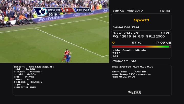

Weinig mis met het signaalniveau op mijn DM8000.
Kan ook niet echt zeggen dat dat met de versie met de nieuwe kernel wezenlijk is veranderd.

Dit is een 19.2 signaal, hoe ziet het eruit op de 23.5?

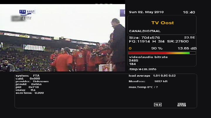

23,5E heb ik momenteel op m'n 7025+, die aan mijn T90 hangt.

Ik denk dat jij doelt op de info die te zien is.
Die komt niet uit een skin, maar m.b.v. de Sherlock plugin/add-on/extentie
