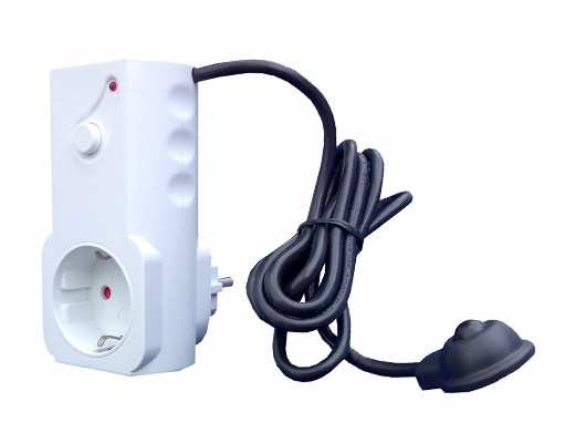

Ik gebruik een veel eenvoudigere oplossing:
€7,95 en het is in de nacht 100% donker en je verbruikt niet onnodig stroom.
Hier heb ik dan weer een dubbelstekker in gepropt.
Zo schakel ik mijn DM800 én de TV samen al bijna 3 jaar iedere nacht volledig uit (en de volgende dag weer aan) met de afstandsbediening.
Mvg,
Michel
