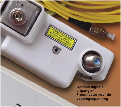

Optische beschermde kabel om de Invacom optische lnb te kunnen aansluiten.
Lengte kabel 30 mtr €45
Invacom FibreMDU Optical Output LNB € 200,00
Invacom GI FibreMDU Converters
Leverbaar in 3 varianten.
Twin output €200,00
Quad output € 235,00
Quattro output € 245,00
Invacom optische splitter € 30
Door deze kabels kunt u de hoeveelheid aansluitingen uitbreiden tot de gewenste hoeveelheid.
en niet te vergeten een coax NAAR de LNB toe om de LNB van voeding te voorzien
totaal € 475
dit alles is voor 1 satelliet en 2 ontvangers

Werkt met 2 aparte kastjes,waar de aansl.op zitten.Voedingsp. gaat als het goed is met een gewone kabel.Van daar dat je kilomers kunt overbruggen zonder verlies van het signaal dat via de Glasvezel gaat.
Origineel bericht van: columbo
De bestaande coaxkabel wordt eenvoudig op de "F" connector van de LNB aangesloten; het andere einde van de coaxkabel wordt aangesloten op de meegeleverde voedingsadapter die vervolgens in een stopcontact wordt geplugd. De coaxkabel wordt de voedingskabel voor de LNB.
de meegeleverde voedingsadapter die kun je ook plaatsen bij de schotel
zonder deze voeding zal dit geheel niet weken
