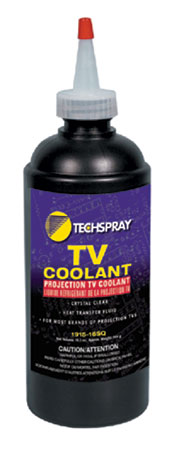

Je hebt een samsung projectie tv met 3 projectie buizen(rgb),
uit 1 ® lekt er een olieachtige substantie,en projecteert niet meer goed?
Dan kan het zijn dat er "glycol" uit lekt,dit zit in het filter voor de buis.Als het glycol weg is,klopt het brandpunt
(scherpstelling) ook niet meer,die kan dus niet meer goed projecteren.
Dit kun je evt zelf verhelpen,is wel een hele klus..,
anders de buis vervangen (uit een oude proj. tv?,zolang
je maar het zelfde type buis hebt,er zijn er niet zoveel)
info kun je oa vinden in forums over (crt/rgb)beamers
en hometheatre.

dit is een mengseltje van glycerine en ethylene glycol verkrijgbaar bij o.a. philips
best nr is 4822.418.40591
