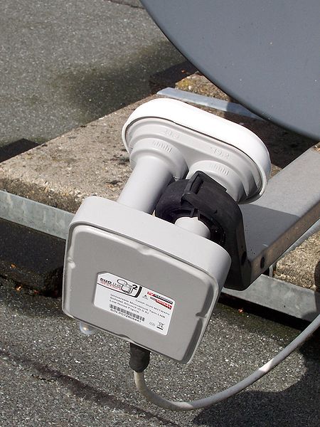

hallo ik heb een lnb voor 19 en 23 graden merk b**t type HQDL 243 PLUS maar hoe moet ik dat doen heb een treax schotel met een lnb op astra gericht
wie kan mij helpen en wil nu deze plaatsen ??
mvg gerard
het is dus een duo lnd. als het goed is,staat op de bovenkant welke lnb voor welke sateliet is.De astra lnb,die er nu opzit,haal je eraf,en vervangt hem voor de astra1(19,2) lnb van het duo block.dan de astra 23gr ongeveer 4cm omhoog draaien,zodat de lnb scheef zit,en klaar is klara.
dan in de ontvanger de 1 sateliet configuratie veranderen in 2 sat via diseqc en dan astra 19,2 op aa en de astra 23gr op ab

Dreambox 800HD,500HD,500S triax 80cm Rotor
en dat ziet er dan zo uit
nou ik hen hem net veranderd de nieuwe er op en heb hem iets scheef gezet en kijk eens hij doet het wel is het zo voor de hd kanalen komt er wel precies op aan eerst had ik de regionalen maar met iets omhoog kwamen die ook in beeld
heel erg bedankt voor jullie reackties
