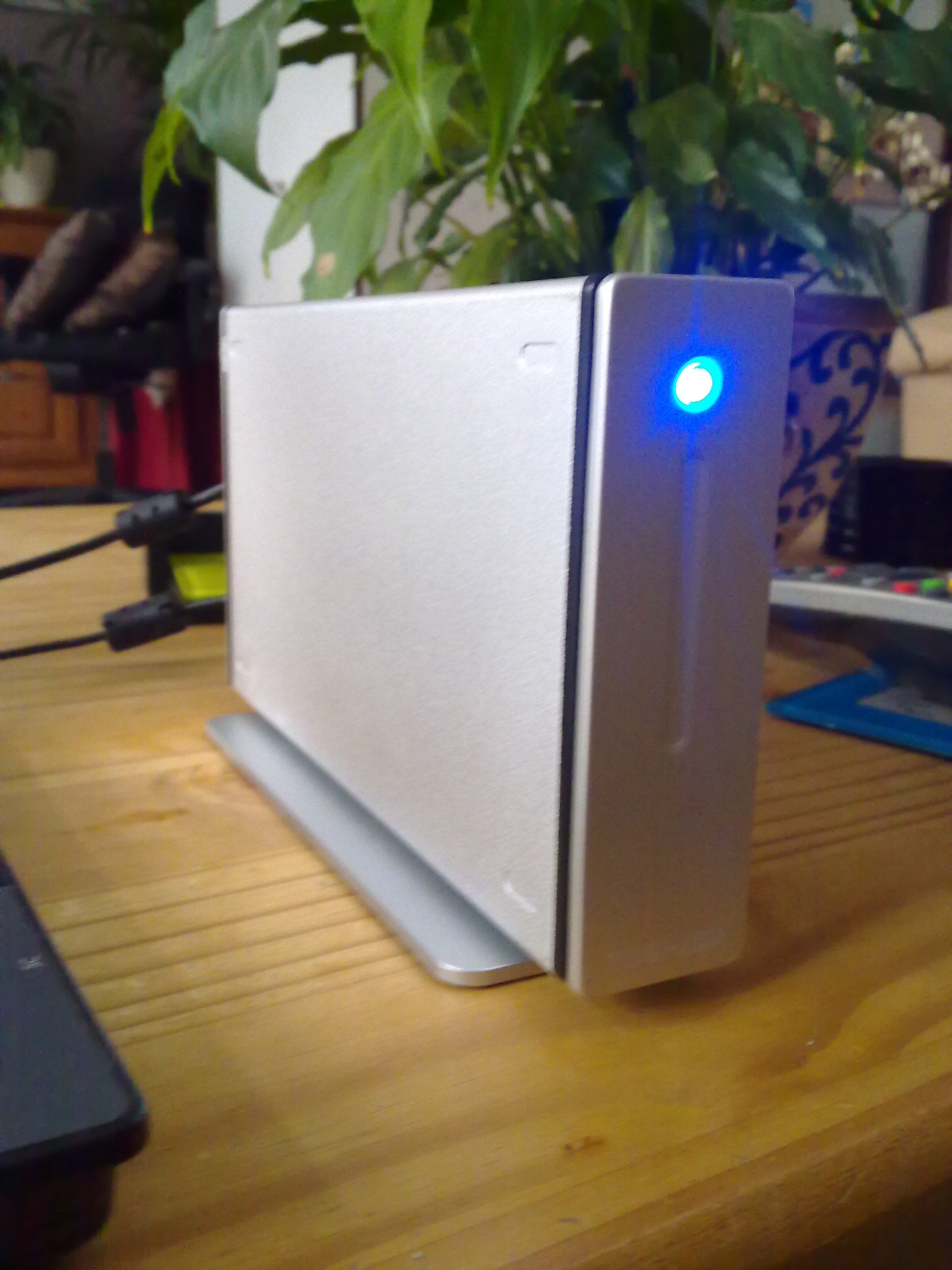

Ik heb hier een externe hardeschijf maar die wordt niet herkend op mijn laptop met Windows 7 erop. de Externe hardeschijf start wel op eerst brand het lampje rood maar naar een paar seconden blauw.wat ikan hier de oorzaak van zijn.De hardeschijf is een WD 10EAVS van 1.0TB
Wat gebeurd er als je de externe harddisk in eerste instantie gewoon aanzet los van je PC die al aan staat.
Als het goed is, staat ie Standby aan.
Plug de USB kabel in je PC (geluid aan). Als het goed is moet je een geluid horen in de trend van doeng dingk (laag-hoog).
Dit betekend dat de harddisk gezien wordt door je PC. Volgt er echter een dingk doeng (hoog-laag) dan wordt ie ontkoppeld op de USB poort.
Gaarne even het merk en type van je laptop, dan kan ik even voor je nagaan wat de laatste drivers zijn en welke aansluiting de ROOT-HUB is die wat meer stroom kan leveren.
soms wil het nog wel eens helpen als je er een usb-hub tussen zit met een externe voeding omdat de laptop dat niet kan leveren.
anders kan ook gewoon het printje in de behuizing kapot zijn, dan kun je er wel gewoon een andere behuizing omheen zetten (universeel +- €15,- )
MVG. Gerard

Vandaar de vraag naar het geluid van de computer. Die geeft al aardig aan of ie wordt herkend. Nieuwe universele powered behuizing is wel de oplossing.
Misschien is je disk niet gepartitioneerd en zie je hem niet direkt.
Probeer eens met Disk Management Console.

Kijk eerst eens als de schijf überhaupt wordt gezien door windows.
Aansluiten op de pc => rechtsklik op "Computer" => eigenschappen => schijfbeheer.
Als je hem daar niet ziet staan, (zelfs al is hij niet geformateert) dan moet je het 99% zeker op hardware niveau gaan zoeken.
  • Defecte usb poort op pc
  • Defecte usb kabel
  • Defecte usb poort aan de kant van de schijf.
  • Defecte hardware in het externe kastje.
  • Defecte hdd
Haal de schijf uit het kastje en sluit hem rechtstreeks aan op de pc.
Als de schijf dan wel herkend wordt kan je een defecte hdd uisluiten.
