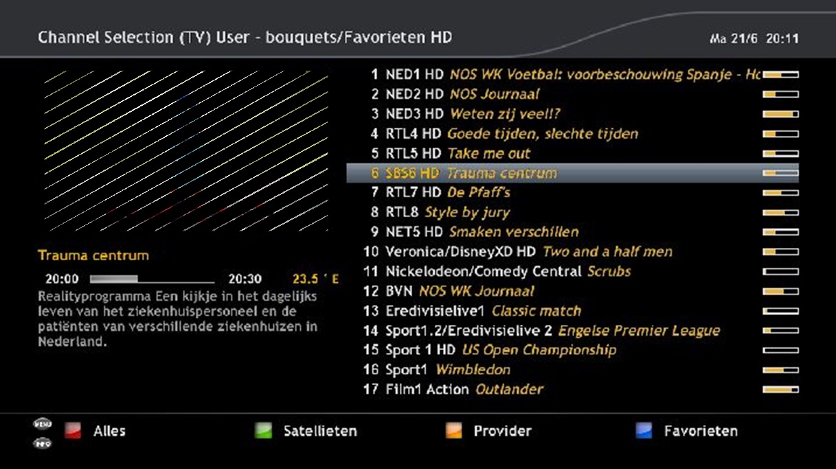

Een paar foutjes in de Magic HD Skin.
Kies je een ander kanaal in de CannelSelectionList dan zie je tijdelijk diagonale streepjes in het beeld, bij gebruik van andere skins is dat niet. (de streepjes in het plaatje is een voorbeeld, omdat ik er geen sceendump van kon maken)

Probleem van channellist selection heb ik niet. Plaatje met zender komt heel scherp door.
Vu+ Solo2 met OpenPli via WaveFrontier T90 met bereik 5E t/m 53E
Het plaatje is prima scherp, maar schakel je over op een andere zender in de ChannelSelectionList dan zie je even streepjes in beeld, volgens mij is dat een beeld synchronisatie probleem.
(Op het moment van overschakelen van het beeld zie je dat)
Ik heb vanmorgen ook mijn andere DM800 voorzien van de laatste PLi Open image en die heeft precies hetzelfde.
