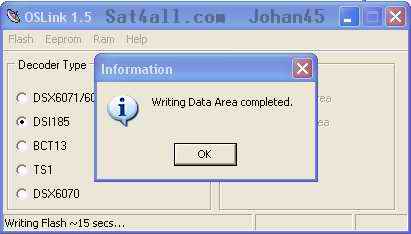

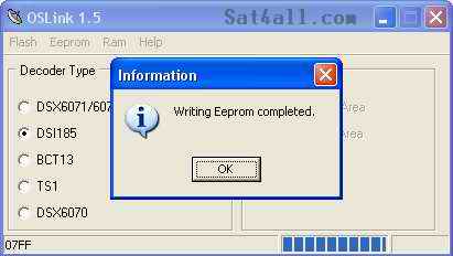

Ik vind het onuitstaanbaar dat het flashen van de snelscan firmware bij jou niet wil lukken
daarom heb ik het nogmaals getest.
Oude firmware geschreven en CANAL ALGERIE op 1.
Snelscan firmware gedownload en uitgepakt.
Hiermee de firmware geschreven zoals beschreven in mijn handleiding.
Resultaat is dat er in menu 5 een extra optie 6 Snel kanalen installeren is.
Zoals ik al eerder vermelde is het belangrijk dat bij de snelscan firmware ook een kanalenlijst met eeprom geschreven wordt.
Doe je dat niet dan krijg je niet de snelscan firmware versie 4 in je decoder.
Wat me bij jou opvalt is dat je Canal Algerie op 1 krijgd.
Dit betekend dat de nieuwe snelscan kanalenlijst niet geschreven is, anders had je Nederland 1 op 1 en Nederland 2 op 2 gehad.
Nu kan er bij het schrijven van de kanalenlijst (Data Area) en eeprom naar mijn idee niet veel verkeerd gaan want je krijgt een melding dat de eeprom en de kanalenlijst geschreven zijn.
De melding dat de kanalenlijst geschreven is krijg je echter pas na ca. 15 seconden.
Die tijd is nodig om de decoder de kanalenlijst op te laten slaan.
Je moet hier dus even wachten ...
Zie ook de afbeeldingen
