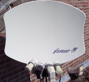

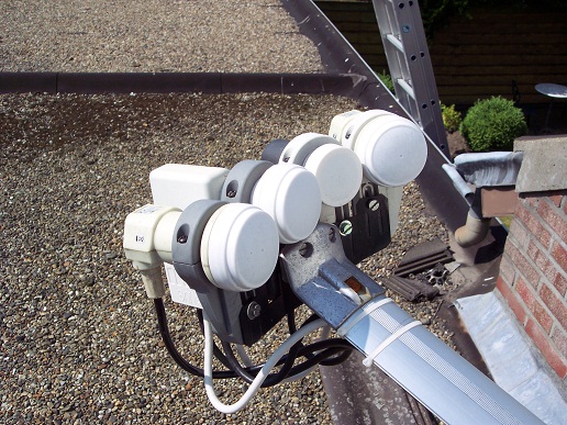

Ik heb zelf een van de eerste Visiosat schotels en heb daarbij via visiosat een lnb houder gekocht waar 4 lnb, in kunnen, Hotbird, astra 1,2 en 3. Werkt voortreffelijk. Een min puntje ik heb er 3 duo lnb's op zitten echter ik moest 1 lnb vervangen voor een smalle, anders kwamen de koppen tegen elkaar en kon de lnb niet geplaatst worden.
Dus wel mogelijk.
Als je toch een nieuwe houder koopt, dan zou ik de houder kopen voor astra 1,2,3 en hotbird. 1 extra LNB (een alps, die zijn lekker smal, in deze opstelling met 4 sats is een alps echt handig/nodig). Je heb waarschijnlijk al een 4x switch er tussen zitten, dus kan je hem daar zo op aan sluiten met een kabeltje....
De houder is een paar euro duurder, en je moet de alps aanschaffen met een kabeltje, dus voor < 20 euro meer tov van astra 1,2,3 kan je hotbird houden, als je die 4x switch al hebt (en je single lnbs hebt, heb je andere wordt het duurder)
Check even of je ontvanger het aan kan (qua aantal kanalen)
NB ik heb het zelfde gedaan, van jouw opstelling naar 4 sats. Natuurlijk moet je overwegen of hotbird het waard is....
