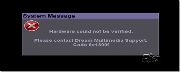

bliksem Geplaatst: 27 juni 2010 Geplaatst: 27 juni 2010 Als ik open pli update geeft hij deze melding Hartware cound not be verifed please contact DM Support code 0x 1800F als ik een iets oudere open pli neem werk de ontvanger goed maar met update niet. Bliksem Dreambox DM8000HD AZBOX Premium +

Dreeke Geplaatst: 31 oktober 2010 Geplaatst: 31 oktober 2010 Hallo allemaal, een vriendin van mij heeft dezelfde problemen. De box laat zich wel flashen, maar komt dan met dezelfde mededeling (zie bijlage). Gevolg is dat zaken als configuratie niet meer te benaderen zijn, omdat de automatische backup niet goed wordt teruggelezen. Hoe kan ik haar helpen om de dreambox weer werkend te krijgen? Zij gebruiken de 8000 om echt te kijken, niet voor de hobby, dus wordt direct gemist in het gezin... Groet, André Gigablue UHD Quad 4K Pro (2x DVB-S2X + 2x DVB-C) - Cahors Big Bisat Provider abo: Ziggo Internet Elite en TV Start CI+ Werkbankhobby: Freely tv - Sky Stream - Viark box - Fire tv UK
