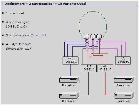

Het idee van de data van de HDD over een LAN kabel naar de andere ontvanger halen is me duidelijk. Maar hoe haal je dan het satelliet signaal naar je andere ontvangers? Moet hiervoor je "hoofd" ontvanger altijd aanstaan? of werkt deze dan als diseqc?
Je "hoofd"ontvanger hoeft niet aan te staan.
Standby is ook prima.
Elke ontvanger heeft z'n eigen antennekabel (coax)
In jouw geval dus 2 voor de hooftontvanger,
1 voor de HD ontvanger en 1 voor de SD ontvanger.
totaal dus 4 kabels van buiten naar binnen.
Origineel bericht van: JurgendeB
Zie bijgevoegd plaatje. Waarbij je twee single-tuner ontvangers moet zien als 1 twintuner ontvanger.
Hmmm, ja, das wel duidelijk. Eens kijken of ik hier bij de sat-boer iets mee kan.
vGnp
thanks, dit ga ik onthouden (uitprinten)en ook eens bij de sat-boer doornemen.
