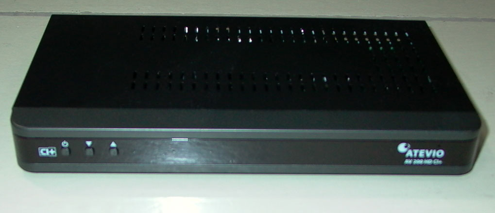

Zag op een ander forum de Atevio 200 voor € 139,-
HDTV (High Definition) Set-Top-Box
Unterstützt MPEG4 /MPEG2 - HD/SD, DVB-S2 /DVB-S
HD+ by Astra über CI+
Common Interface+ (CI+) Schnittstelle
Aufnahme und Wiedergabe mit externen Speichermedien (USB 2.0)
Aufnahme und zeitversetztes Fernsehen gleichzeitig
Aufnahme und Wiedergabe gleichzeitig
Unicable LNB Unterstützung
Vorprogrammierte Senderliste für ASTRA
Mehrsprachiges On-Screen-Display (OSD)
OTA Update der Geräte-Firmware via Satellit
Intelligenter Blindscan für sowohl SD- als auch HD-TV und Multisatellitensuche
HDMI 1.3a Ausgang (mit Upscaling Funktion)
Mediaplayer für JPEG & MP3
Videoauflösung: 576i, 576p, 720p, 1080i
unter 1W Stromverbrauch im Standby-Modus
Bedienungsanleitung
Fernbedienung
Batterien
Externes 12V Netzteil
CI+ Modul und HD+ Smartcard (12 Monate gratis)
Tuner und Kanaldecoder
Single Tuner MPEG 4/MPEG2-HD/SD,DVB-S2/DVB-S
Eingangsfrequenzbereich 950 MHz ~ 2150 MHz
Eingangspegel in dbm -75 dbm ~ -25 dbm
C- und Ku-Band tauglich
SCPC & MCPC tauglich
DiSEqC V1.0/1.2/USALS / kompatibel
LNB Steuerung über 13/18V, 500mA max.22kHz Umschaltung über DiSEqCUSALS kompatibelKurzschluss-und ÜberlastsicherungUnicable LNB Unterstützung
LNB-Stromversorgung 13/18 VDC, max. 500 mA
Demodulation QPSK (DVB-S2, DVB-S), 8PSK (DVB-S2
Anzahl Speicherplätze für TV/Radio 5000
Anschlüsse
TV-Scart:
RGB/FBAS-Unterstützung
TRS:
Analog Audio Anschluss
HDMI
1.3a Ausgang
(mit Video-Upscaling Funktion)
S/PDIF (optisch)
Dolby Digital Ausgang
USB:
USB 2.0 Host Rückseite
Ethernet:
RJ45-Stecker
Common Interface+ Schnittstelle:
1 x CI+ Slot
Display:
7-Segmente LED, 4 Zeichen
Tasten:
3 Tasten (Standby, KANAL NACH OBEN/UNTEN)
Anzeige:
1 LED (Standby)
Stromversorgung
Eingang zur Stromversorgung des Gerätes:
12V/2A (externes Steckernetzteil)
Eingangsspannung:
AC 220-240 V, 50 Hz
Stromverbrauch:
Max. 25W
Energieverbrauch Standby
Ausstattung
Transportstrom:
MPEG-4 AVC/H.264 MPEG-2
Videoauflösung:
Bildformatumschaltung:
16:9 / 4:3
Audiomodus:
HE AAC, AAC, DD/DD+, AC3
EPG Dienst:
EPG mit mehrtägiger Vorschau
Timer:
Mehrfach Timer, Timer über EPG
Teletext Decoder:
100 Seitenspeicher
Programmsuche:
Verschiedene Programmsuch Optionen
Favoriten Programmliste:
Eine Favoritenliste
Physikalische Daten
Größe (B x H x T):
295x170x40 mm
Gewicht (netto):
1,4 kg
EAN-Code:
4250469300043
Zubehör:
Bedienungsanleitung, Fernbedienung,AAA-Batterien
