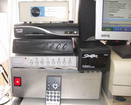

Mijn Sat-vriend Snuffer en ik hebben mijn systeem aangepast.

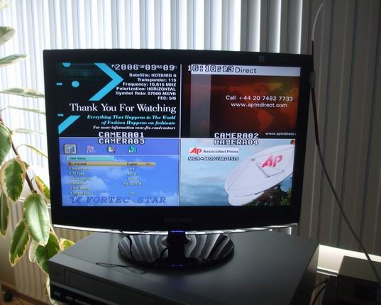

Ik heb nu een Color quad system.
Hiermee kan ik mijn vier ontvangers gelijk gebruiken.
Ook kan ik de audio die daarbij zijn horen d.m.v. een HQ manuapul port audio switch horen.
Snuffer bedankt voor je Hulp!!
Ik ben er heel blij mee.
Rini
Mijn TV en en de schakelaar voor foto`s te maken, de Max2000, de HQ audio, de color quad, de Fibobox en de superjack voor de actuator

Niets te danken hoor Rini dat weet je wel he hahaha
Alleen moeten nog eens die kastjes allemaal in 1 kast maken.
Die Jeager in de fibo-box kast kan makkelijk.
Spanning etc is er al dus de Voeding vervalt ook weer een stekker weg en ruimte erbij.
De audio schakelaar via een relais-board zodat als je naar Camera 1,2,3 of 4 schakelt meteen het geluid meegaat.
en die schakelaar voor de foto's kan er ook uit en in die Fibo-box behuizing dat scheelt weer ruimte.
Blijft er 1 kastje over, dit zullen we na het project Fibo-mount wel even doen.
