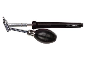

Met Litze is het aardig te doen. Als je wat vaker onderdelen moet verwijderen zijn er ook low-budget desoldeerpeertjes.
Open soldeerpunt. Peertje inknijpen - punt over onderdeelpennetje - peertje los - tin in het peertje.
Zie bijlage.
