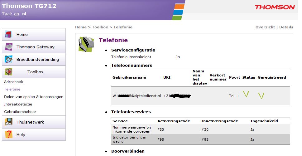

Zie bijlage voor mededeling dat het wel is geactiveerd. (Heb zelfs gedeactiveerd en weer geactiveerd, maar niks. Ook bij deactivatie slaat ie het een nummer ook op in de log-file)

Via het menu (bijlage eerste posting) zie je een *30 staan voor activatie. Zou dit verkeerd kunnen staan ?
