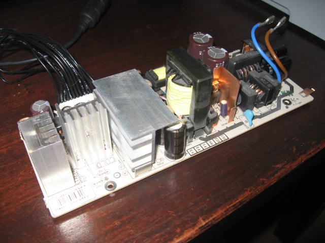

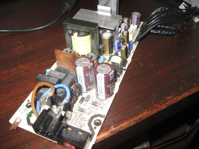

Ik heb de elco's gehaald maar kan op de printplaat niet de C nummers terugvinden welke in het topic genoemd worden (C8 2200uF 16V or 25V,C2 100uF 25V or 35V, C5 47uF 25V, C26 100uF 25V, C27 220uF 25V, C36 100uF 25V of 35V).
ik heb met een vergrootglas gekeken maar zie deze nummers niet staan. ik heb een dubbel gele voeding.

Deze voeding is inderdaad anders,volgens mij een voeding van
een 7025 +
Hier zijn geen gegevens van welke elko defect kunnen zijn,
kijk naar bolle elko,s.
Anders gewoon beginnen met wat elko's te vervangen!
Deze voeding 7025 + zijn nog gewoon te koop!

Ik heb inderdaad een 7025+. ik heb inmiddels een nieuwe voeding gehaald maar de box blijft een irritante fluittoon produceren. het ligt bij mij dus niet aan de voeding. Ook als je de HD loskoppelt blijft hij fluiten. wat zou er met de box aan de hand kunnen zijn?

een hoge fluittoon duidt op de hoog frequentesignalen uit de condensatoren c.q. voeding

Die nieuwe voeding heeft zover ik weet geen elco-probleem.
De diverse onderdelen worden nl lang niet zo warm als op beide oude types.
Mbt de pieptoon....
even met een dun PVC-buisje maar, wel bv 30 cm lang !
luisteren waar die toon vandaan komt; nl uit de trafo.
Waarschijnlijk zit er wat speling in de wikkelingen v.d spoel.
Die kun je mogelijk fixeren dmv wat lijn; bisonkit oid.
