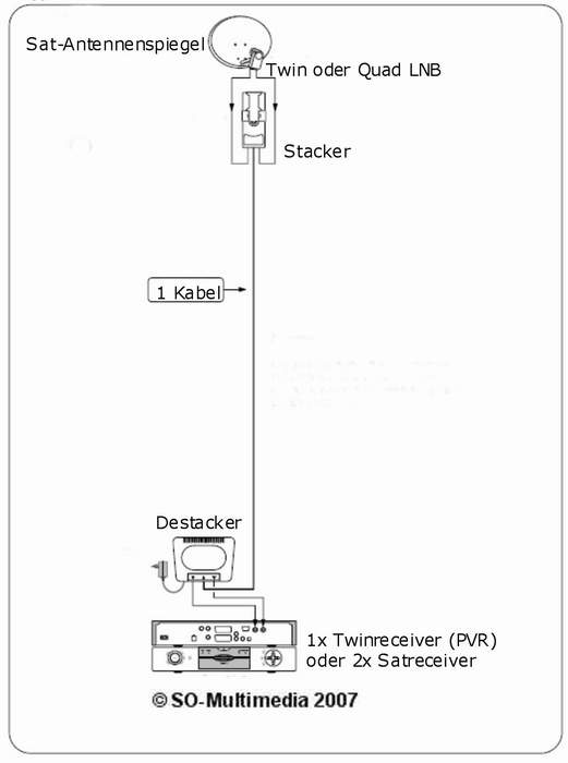

Graag zou ik willen weten, of er iemand ervaring heeft met Stack-Destackers.
Wil namelijk m'n DM8000 verhuizen naar een kamer, waar ik met geen
mogelijkheid een tweede kabel kan aanlegggen maar wel m'n twee tuners op de
DM8000 wil gebruiken.
Voorbeelden zijn de Jäger of de Johansson 9640 Multiband Converter Stacker
Destacker.
Ik zou blij zijn met reacties van mensen, die zelf zo'n ding gebruiken of
gebruikt hebben (i.c.m. een Dreambox) en niet met reacties zoals "dat kan
nooit gaan werken".... smile

Dit kan gaan werken... echter het is een hele dure oplossing en je enige kabel moet nog van goede kwaliteit zijn ook omdat de frequenties gestacked worden worden ook hogere frequenties uitgezonden. Ik ben bang dat een tweede kabeltje trekken wel wat meer werk is maar wel stukken goedkoper kan zijn - mits je het zelf kan uiteraard.

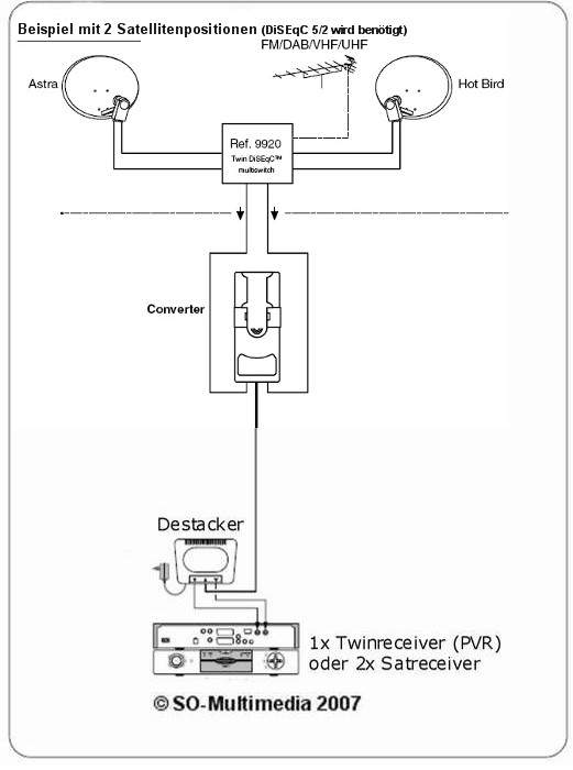

Heb een Stack / Destacker besteld .... als ik 'm omtvangen heb, laat ik weten of het
werkt (als dat althans niet tijdens m'n vakantie is).
Mij leek de unicable geen oplossing, omdat ik dan gelijk 4 quad lnb's moet vervangen.
Mijn plan is om de Stack / Destacker aan 2 Disecq's te hangen, welke weer aan de
4 Quads hangen. En nu maar hopen, dat dat ook nog eens gaat werken.

Met één woord GEWELDIG !!!!
Heb de stacker aan twee 4/1 Diseqc gehangen, dan ongeveer 50 meter
kabel en daarna de destacker aan een DM8000 ..... kan nu opnemen en
iets op een andere sat kijken en/of opnemen.
Zowaar de Diseqc's doen het zonder enkel probleem (heb nu dus twee
keer 13/19.2/23.5/28.2 door een kabel).
Van signaalverlies heb ik niets kunnen waarnemen (Dreambox geeft nog
dezelfde waarden aan).
By the way, heb de Johansson 9640 Kit ...

Net te laat gelezen deze thread.
Ik heb hier een Johansson stacker/destacker in gebruik.
Heb geen last qua signaalkwaliteit, wel is de combinatie van de stacker + uncommited switch + 2 maal GSO bij mij niet helemaal vlekkeloos. Het gebeurt wel eens dat ik geen signaal meer heb, dan moet ik schakelen naar een zender op de andere GSO (Uncommited van aansluiting 1 naar aansluiting 2) en weer terug en heb ik beeld.
Je hebt ook stackers/destackers (ben het merk even kwijt) die geen Diseqc doorgeven, dat was in mijn situatie geen optie.
