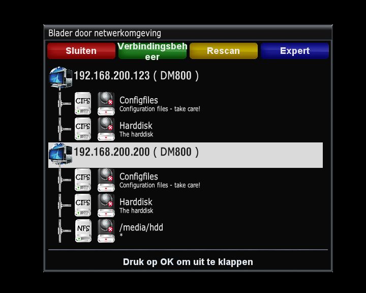

Hallo,
Heb hier nu 2 DM800's staan, krijg op de ene dreambox de NFS server wel geïnstalleerd en op de ander niet, hoe kan dit?? of doe ik iets verkeerd.
enige verschil is dat op de werkende dreambox een extra USB stick zit.
beide keren heb ik gewoon vanuit het menu NFS geïnstalleerd.

haha nu al opgelost
toen ik naar de foto keek viel me op dat de hostname's van beide boxen het zelfde zijn!
even de hostname wijzigen, opnieuw opstarten en klaar! :-D
